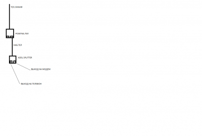

duplo Опубликовано: August 12, 2010 at 11:26 Опубликовано: August 12, 2010 at 11:26 Доброго времени суток. Столкнулся с проблемкой и к вам за советами . На картинке указана обычная схема подключение модема и телефонного аппарата, у меня две комнаты и соответственно и два телефонных аппарата,подключал второй телефон напрямую с розетки так как там два запаралелиных гнезда, но при разговоре с этого аппарата пропадает интернет до тех пор пока не положат трубку,потом купил пассивный разветвитель на телефонную линию и подключил после ADSL сплиттера все хорошо работает но максимум неделю потом сплиттер згорает (сами катушки что в самом сплиттере)уже было куплено три штуки два згорело.Без сплиттера модем не работает. Подкидал другой телефонный апарат и все равно безрезультатно. Помогите может кто знает как решить проблему, а то не всегда удобно бегать с комнаты в комнату.
matrit Опубліковано: August 12, 2010 at 12:57 Опубліковано: August 12, 2010 at 12:57 в сплиттере нечему гореть пару катушек кандеров в общем говоря обычный частотный фильтр. По линии возможно постороннее напряжение в укртаксофоне это сплошь и рядом. телефонный аппарат тут не причем. если ты его подключишь перед сплиттером инет работать будет. только будет обрываться синхронизация на модеме во время разговора/вызова. Возможно на сплиттере где-то дорожка плохо пропаяна и пропал контакт с разъемом это более вероятно.
duplo Опубліковано: August 12, 2010 at 13:17 Автор Опубліковано: August 12, 2010 at 13:17 в сплиттере нечему гореть пару катушек кандеров в общем говоря обычный частотный фильтр. По линии возможно постороннее напряжение в укртаксофоне это сплошь и рядом. телефонный аппарат тут не причем. если ты его подключишь перед сплиттером инет работать будет. только будет обрываться синхронизация на модеме во время разговора/вызова. Возможно на сплиттере где-то дорожка плохо пропаяна и пропал контакт с разъемом это более вероятно. Разбирал я сплиттера все там хорошо пропаяно ,если после сплиттера подключить два аппарато то горит катушка плавица сам лак на проводе, на КЗ тестер пишит как и должен а идуктивность уже совсем не та что на новом сплитере.
BUM Опубліковано: August 12, 2010 at 15:02 Опубліковано: August 12, 2010 at 15:02 Доброго времени суток. Столкнулся с проблемкой и к вам за советами . На картинке указана обычная схема подключение модема и телефонного аппарата, у меня две комнаты и соответственно и два телефонных аппарата,подключал второй телефон напрямую с розетки так как там два запаралелиных гнезда, но при разговоре с этого аппарата пропадает интернет до тех пор пока не положат трубку,потом купил пассивный разветвитель на телефонную линию и подключил после ADSL сплиттера все хорошо работает но максимум неделю потом сплиттер згорает (сами катушки что в самом сплиттере)уже было куплено три штуки два згорело.Без сплиттера модем не работает. Подкидал другой телефонный апарат и все равно безрезультатно. Помогите может кто знает как решить проблему, а то не всегда удобно бегать с комнаты в комнату. Банально - можно поставить второй сплиттер на другой телефон) Как нормальное решение позвоните на АТС - пусть проверят линию на постороннее напряжение.
duplo Опубліковано: August 12, 2010 at 15:20 Автор Опубліковано: August 12, 2010 at 15:20 Как нормальное решение позвоните на АТС - пусть проверят линию на постороннее напряжение. Звонил они не знают что может быть причиной , они просто сказали подключить на прямую а таким Макаром нет пропадает.
matrit Опубліковано: August 12, 2010 at 16:07 Опубліковано: August 12, 2010 at 16:07 собери сам сплиттер на подобии как раньше был на уплотнении типа АВУ или чем-то подобном еще возникла идея. если вы живете в частном секторе и линия до вас идет по столбам пыриком то мог от грозы сгореть или от подобного. но никак ни от телефона
