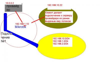

Andreico 1 Опубликовано: 2010-09-11 22:12:31 Share Опубликовано: 2010-09-11 22:12:31 Можно ли реализовать вот такую схему. Или что то лучше использовать в такой ситуации (клиент упорно хочет пользоваться своим логином и ограничениями от провайдера)? Ссылка на сообщение Поделиться на других сайтах
winbox 15 Опубліковано: 2010-09-11 23:17:32 Share Опубліковано: 2010-09-11 23:17:32 Можно ли реализовать вот такую схему. Или что то лучше использовать в такой ситуации (клиент упорно хочет пользоваться своим логином и ограничениями от провайдера)? непонятно, напиши в аську, покумекаем) Ссылка на сообщение Поделиться на других сайтах
Andreico 1 Опубліковано: 2010-09-12 13:15:03 Автор Share Опубліковано: 2010-09-12 13:15:03 Вот что получилось 3 chain=srcnat action=masquerade src-address=172.16.1.21 out-interface=Provaider Я так понял надо както открыть порт подключения к провайдеру Ссылка на сообщение Поделиться на других сайтах
logic 524 Опубліковано: 2010-09-12 13:20:09 Share Опубліковано: 2010-09-12 13:20:09 а пров может дать влан? если да то можна просто прокинуть влан через МТ к абону.... или зделать bridge Ссылка на сообщение Поделиться на других сайтах
Andreico 1 Опубліковано: 2010-09-12 13:32:12 Автор Share Опубліковано: 2010-09-12 13:32:12 а пров может дать влан? если да то можна просто прокинуть влан через МТ к абону.... или зделать bridge нет не может бридж делал слетели все настройки (решилось сменой и перезаписью платы и настроек) Сейчас сделал 4 chain=dstnat action=dst-nat to-addresses=172.16.1.21 to-ports=1723 protocol=tcp dst-address=10.0.0.2 dst-port=1723 Уже пишет что соединяется с сервером, только выдает ошыбку 800 Ссылка на сообщение Поделиться на других сайтах

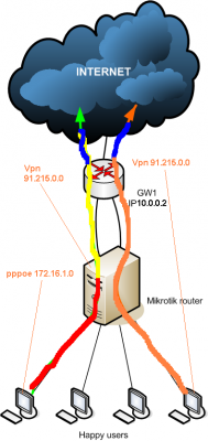

Andreico 1 Опубліковано: 2010-09-12 20:07:03 Автор Share Опубліковано: 2010-09-12 20:07:03 Вот реальная схема того что я хотел реализовать Ссылка на сообщение Поделиться на других сайтах
Neelix 33 Опубліковано: 2010-09-12 20:21:43 Share Опубліковано: 2010-09-12 20:21:43 Вот реальная схема того что я хотел реализовать иллюстрация как гроза палит оборудование Ссылка на сообщение Поделиться на других сайтах
