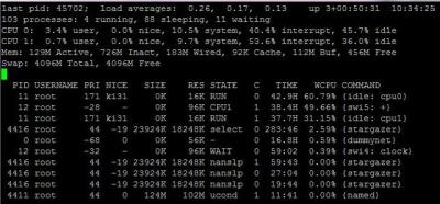

nallien 3 Опубликовано: 2010-10-25 17:44:09 Share Опубликовано: 2010-10-25 17:44:09 собстно ситуация - обычно с стг все впорядке, нареканий не вызывает, ЛА на железяке где он стоит порядка 0,3-0,4. но периодически (при чем прямой зависимости от каких-то внешних факторов отселить не удалось) один из тредов стг съедает 100% ЦПУ. на долго. На часы, иногда на сутки. потом попускает и все снова нормально. такое поведение обычно происходит при достаточно высокой нагрузке и ближе к часам-пик, но никаких ДДОС, паразитного трафика или чего прочего нет. нет ни больших ппс (они даже немного меньше в это время), ни большого трафика. ничего. счетчиком используем нетфлоу, с недавних пор он живет на другой машине - но проблему это тоже не решило. замечено что если стг не передавать информацию о трафике (например прибить агента нетфлоу) - нагрузка через какое-то время нормализуется. но отнюдь не сразу стрейсом посмотрев отжирающий ресурсы ЦПУ процесс - вижу что он постоянно генерит stat64("/etc/localtime", {st_mode=S_IFREG|0644, st_size=2057, ...}) = 0 может кто подскажет почему так происходит? и что не менее важно - как полечить... ни в каких логах никаких ненормальностей нет. стг в логе обзывается как 2.406, ядро 2.6.31-5 Ссылка на сообщение Поделиться на других сайтах

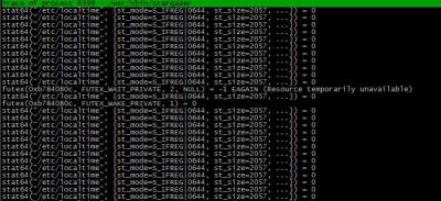

Kucher2 122 Опубликовано: 2010-10-26 07:47:03 Share Опубликовано: 2010-10-26 07:47:03 А не, у меня проц грузится макс на 5%, у меня просто interrupt зашкаливает. Вот сейчас например нагрузка по трафику невысокая, а такая фигня. Это вызов localtime. Я профилировал это место, оно почти не "кушает" CPU. Проблема может быть в "паразитном" трафике от юзера: 10-20 kpps вида IP-юзера -> случайный-IP создаст такую картинку (проц будет занят FlushAndRemove, а точнее именно Remove). Буквально вчера это выяснил и сейчас занимаюсь решением этой проблемы. Прошу только подтвердить условия возникновения: 10-20 kpps непосредственно перед возникновением проблемы. Я, в принципе, своими средствами это почти подтвердил, но дополнительный факты лишними не будут. Простите, это проблема СТГ или системы в целом? Например фаерволла? Я о загрузке процессора, не о своём случае. Ссылка на сообщение Поделиться на других сайтах
madf 279 Опубликовано: 2010-10-26 10:57:38 Share Опубликовано: 2010-10-26 10:57:38 А не, у меня проц грузится макс на 5%, у меня просто interrupt зашкаливает. Вот сейчас например нагрузка по трафику невысокая, а такая фигня. Это вызов localtime. Я профилировал это место, оно почти не "кушает" CPU. Проблема может быть в "паразитном" трафике от юзера: 10-20 kpps вида IP-юзера -> случайный-IP создаст такую картинку (проц будет занят FlushAndRemove, а точнее именно Remove). Буквально вчера это выяснил и сейчас занимаюсь решением этой проблемы. Прошу только подтвердить условия возникновения: 10-20 kpps непосредственно перед возникновением проблемы. Я, в принципе, своими средствами это почти подтвердил, но дополнительный факты лишними не будут. Простите, это проблема СТГ или системы в целом? Например фаерволла? Я о загрузке процессора, не о своём случае. Если загрузка по softirq то это проблемы системы (в т.ч. может быть файрвол). К стати, обсуждали уже в соседней ветке какой-то. Если загрузка по CPU то это поблемы Stargazer'а. Ссылка на сообщение Поделиться на других сайтах
nallien 3 Опубликовано: 2010-10-26 19:20:10 Автор Share Опубликовано: 2010-10-26 19:20:10 Это вызов localtime. Я профилировал это место, оно почти не "кушает" CPU. Проблема может быть в "паразитном" трафике от юзера: 10-20 kpps вида IP-юзера -> случайный-IP создаст такую картинку (проц будет занят FlushAndRemove, а точнее именно Remove). Буквально вчера это выяснил и сейчас занимаюсь решением этой проблемы. Прошу только подтвердить условия возникновения: 10-20 kpps непосредственно перед возникновением проблемы. Я, в принципе, своими средствами это почти подтвердил, но дополнительный факты лишними не будут. 15-20 kpps - это абсолютно нормальный рейт у нас, иногда больше иногда меньше. как раз в то время когда стг жрет ЦПУ - pps падает (и то незначительно), но это скорее следствие, чем причина. а нормально ли что вызовы localtime проходят порядка нескольких десятков, а может и сотен раз за секунду? когда этот процесс не жрет ЦПУ - такой активности не наблюдается. осталось только понять это - причина, или следствие... а если следствие - то чего? Ссылка на сообщение Поделиться на других сайтах
madf 279 Опубликовано: 2010-10-27 07:39:56 Share Опубликовано: 2010-10-27 07:39:56 Это вызов localtime. Я профилировал это место, оно почти не "кушает" CPU. Проблема может быть в "паразитном" трафике от юзера: 10-20 kpps вида IP-юзера -> случайный-IP создаст такую картинку (проц будет занят FlushAndRemove, а точнее именно Remove). Буквально вчера это выяснил и сейчас занимаюсь решением этой проблемы. Прошу только подтвердить условия возникновения: 10-20 kpps непосредственно перед возникновением проблемы. Я, в принципе, своими средствами это почти подтвердил, но дополнительный факты лишними не будут. 15-20 kpps - это абсолютно нормальный рейт у нас, иногда больше иногда меньше. как раз в то время когда стг жрет ЦПУ - pps падает (и то незначительно), но это скорее следствие, чем причина. а нормально ли что вызовы localtime проходят порядка нескольких десятков, а может и сотен раз за секунду? когда этот процесс не жрет ЦПУ - такой активности не наблюдается. осталось только понять это - причина, или следствие... а если следствие - то чего? 15-20 kpps на одного юзера. Это разве нормально? Тем более эффект будет только если эти 15-20 kpps принадлежат разным сессиям TCP и UDP. Т.е. мощный портскан или еще какая-то фигня. localtime вызывается при обработке каждой сессии (при тарификации). Если их много то и вызовов много. Но проц они не жрут, проверено. Собственно на случай 15-20 тыс. сессий от одного юзера я уже нашел решение. Осталось только протестировать. Вот после его внедрения, возможно, localtime и выйдет на передний план. Ссылка на сообщение Поделиться на других сайтах

nallien 3 Опубликовано: 2010-11-14 20:15:12 Автор Share Опубликовано: 2010-11-14 20:15:12 как-то от темы отошли.... а проблемка-то осталась. роста ппс - нет, так что не похоже что это связано с сетевым трафиком напрямую, да и вообще на проблему системы не похоже, похоже на проблему СТГ, ведь отъедает ресурсы именно он, и я , честно говоря, вообще сабо представляю что же инменно он вообще столь тяжелое может делать в это время? или это какой-то луп, подвисание внутренних обработок? вот еще немного strace, возможно прольет свет? что собственно сделать, чтобы отследить чем этот процесс занят? Ссылка на сообщение Поделиться на других сайтах
madf 279 Опубликовано: 2010-11-15 09:18:11 Share Опубликовано: 2010-11-15 09:18:11 как-то от темы отошли.... а проблемка-то осталась. роста ппс - нет, так что не похоже что это связано с сетевым трафиком напрямую, да и вообще на проблему системы не похоже, похоже на проблему СТГ, ведь отъедает ресурсы именно он, и я , честно говоря, вообще сабо представляю что же инменно он вообще столь тяжелое может делать в это время? или это какой-то луп, подвисание внутренних обработок? вот еще немного strace, возможно прольет свет? что собственно сделать, чтобы отследить чем этот процесс занят? Это цикл, но это не подвисание. Я эти трейсы видел уже сто раз, и даже трассировал отладчиком. Это именно обработка трафика. Скорее всего от какого-то юзера идет портскан или подобная фигня когда трафик от него состоит из кучи маленьких пакетов по разным IP-адресам (или портам). Если интересно, могу выложить экспериментальную версию исходников, которые, по идее, должны справляться с этой проблемой. Ссылка на сообщение Поделиться на других сайтах
