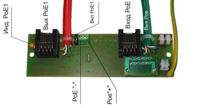

pepsi_all 8 Опубликовано: 2010-11-29 07:21:47 Share Опубликовано: 2010-11-29 07:21:47 є два обєкти. підвести безпосередньо на обєкт 220В неможливо. до обєктів іде РОЕ по витій парі 1-ий обєкт: вита пара 80 м. і 2 мікротіки (в кожному по одній карточці) 2-ий обєкт: вита пара 60 м. і 2 мікротіки (в кожному по дві карточки) все працювало більше року. автономне живлення було таке: http://tandem.ck.ua/ups_mt.php на обєкті була розводка РОЕ за допомогою девайса (див файл) виникла потреба на обох обєктах поставить по ще одному мікротіку для лінків поставили і їх. живлення розвели такими ж девайсами (що у файлі) і все працювало в "холосту" до тих пір, поки не поставився мікротік на другому кінці "лінка" як тільки лінк запустився - ВСІ мікротіки продовжують працювати (не перезагружаються), але абоненти підключені старих мікротіків періодично відпадають. як можна організувати автономне РОЕ живлення 3-х мікротіків через виту пару 80 метрів Ссылка на сообщение Поделиться на других сайтах

matrot 39 Опубликовано: 2010-11-29 14:40:29 Share Опубликовано: 2010-11-29 14:40:29 Инжектор РоЕ+ позволяет в 2 раза увеличить передаваемую электрическую мощность по витой паре за счет задействования сигнальных проводников. Это актуально при увеличении количества БС и другого оборудования если питание организовано по витой паре. Инжектор РоЕ+ является незаменимым при организации питания по 2х-парной витой паре. Кроме того инжекторы обеспечивают дополнительную гальваническую развязку портов ETHERNET, что увеличивает их стойкость к разрядам и статике. Инжекторы РоЕ+ могут устанавливаться как отдельные устройства, так и интегрироваться в корпуса изделий. Для работы необходимо установить два Инжектора РоЕ+ на концы витой пары. Исполнение пылевлагоустойчивое. http://tandem.ck.ua/electronics.php Ссылка на сообщение Поделиться на других сайтах
