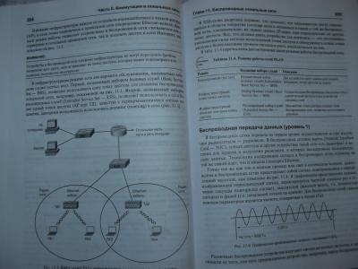

Norbert 39 Опубліковано: 2010-12-02 12:26:39 Share Опубліковано: 2010-12-02 12:26:39 Где-то видел такой текст... наверное в эту сторону копать Ссылка на сообщение Поделиться на других сайтах
