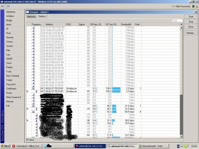

В общем такая картинка, ночью крутил каналы, и ради прикола тыкнул на снупер в микротике, обнаружил интересную картинку...
Более подробно - на крыше стоит три антенны, поскольку крыша :) на окраине города, то все три смотрят на город. Вот, та на которой получена картинка - смотрит точно на вышку киевстара... на двух других антенах такой ерунды не наблюдалось.

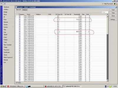

О загрузке канала 2229 говорит так же и анализатор частотв микротике.
Варианты что в городе у когото проброшена сеть на этой частоте - отпадают, во-первых я бы знал об этом, во-вторых в 4 часа утра такая активность... Не поверю.
В настройках снуппера стояла галочка отображения ошибочных пакетов... Нужели мобильщики работают на 2.2ггц, да еще так что маки видно? Или это просто какойто глюк у микротика?
(мт - 3.22, карточки блялинк 520 :-))

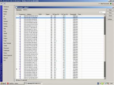

Ну так а мне как то оранжево на каких частотах, главное - устойчивый линк. Звонил вот только что к инспектору, говорит пишите жалобу и приедем искать... Ну я сегодня ночью просканю еще разок, скрины сюда же скину... сейчас просто не хочу линки людям рвать, там абонентов куча работает, обламывать не красиво как то будет.
Самое главное что я думал что проблемы с антенами, мучал животинку, крутил ей мощностя, а оно во как обернулось :-)
В общем после полуночи аццкие скрины выложу, если конечно это не разовые глюки были :-)
Юра №1 - мобильщики работают в 2.3Ггц у них релейки на этой частоте + 3G. Не знаю как у КС у билайна точно 2312, рядом с вам в 60 км делал линк и напоролся на такую же картину полная жопа в вайфае помогло уход в 2.5Ггц и включение NV2. №2 - звони частотникам пускай едут к тебе и устраняют "радіозавади" ! вы ж деньгу платите за это каждый месяц. То что ты показал скан с микротика то все фигня он не видет тех помех которые дают тебе мобильщики. Хочеш видеть больше поставь карту R52N там уже есть спектроанализатор.
Юра №1 - мобильщики работают в 2.3Ггц у них релейки на этой частоте + 3G. Не знаю как у КС у билайна точно 2312, рядом с вам, в 60 км от вас делал линк и напоролся на такую же картину полная жопа в вайфае помогло уход в 2.5Ггц и включение NV2. №2 - звони частотникам пускай едут к тебе и устраняют "радіозавади" ! вы ж деньгу платите за это каждый месяц. То что ты показал скан с микротика то все фигня он не видет тех помех которые дают тебе мобильщики. Хочеш видеть больше поставь карту R52N там уже есть спектроанализатор.

Завтра заберу карточку, соберу рутерборд, стану с ноутом под самой вышкой, и просканю.. Ну если не обломаюсь из-за погоды.
С инспектором как я уже и писал, я созвонился, скорее всего приедут ребята и мы вытянем сканер на чердак и воткнем прямо в коннектор антены. Пусть фиксируют это дело.
