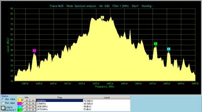

Alex_E 852 Опубликовано: 2010-12-22 21:43:55 Share Опубликовано: 2010-12-22 21:43:55 радио карточка 560G тут есть их спектральные маски при нормальной работе. http://www.imc.org.ua/index3.php?a=radiokarta данный экземпляр с клиентами работала нормально, за-то в округе километра три давало помеху всем кому не лень. + не работали два сектора рядом стоящие, все думали помехи) прыгание по частотам не помогало. Искали всену а когда обратились к нам нашли вот эту картинку Провайдер сказал карточка отработала больше года, нареканий не было. Програмно стоит полоса 20 мгц частота 2442 МГц, реально работает от 2,3-2,5:) Ссылка на сообщение Поделиться на других сайтах
wifi_master 132 Опубліковано: 2010-12-22 22:16:03 Share Опубліковано: 2010-12-22 22:16:03 ничо удевительного. вы бы еще посмотрели что делает тп-линк роутеры дешевые с повышеной мощностью. срут так что появляется желание пойти снять спалить и набить морду тем кто поставил. П.С. Хороший вариант глушилки wifi Ссылка на сообщение Поделиться на других сайтах

icecybe 35 Опубліковано: 2010-12-23 06:52:10 Share Опубліковано: 2010-12-23 06:52:10 есть такая бяка и у немалых 2100 перешитые в бб, Ссылка на сообщение Поделиться на других сайтах
Alex_E 852 Опубліковано: 2010-12-23 07:56:18 Автор Share Опубліковано: 2010-12-23 07:56:18 Ну кстати не факт! 560 карточки зарекомендовали себя очень и очень! И нареканий на них как раз и не было, мало того мыб купили себе таких карточек. Но как и вся электроника она вышла из строя, что обращаю внимание видно было только анализатором спектра, аппаратным. Микротивковский не увидел А ведь таких карточек может быть у провайдера много а он все борется с помехами или думает почему не работает второй сектор. Картока в музее Ссылка на сообщение Поделиться на других сайтах

wireles 7 Опубліковано: 2010-12-23 13:16:54 Share Опубліковано: 2010-12-23 13:16:54 U mnogih etoi modeli Compex kartocek nabludal vozbuzdenije power amplifier - kartinka na analizatore spektra esco kruce. Pomogal feritovij absorber pod RF shield. http://www.compex.com.sg/fullDescription.aspx?pID=24 Ссылка на сообщение Поделиться на других сайтах
