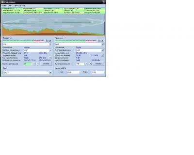

Paramotor 315 Опубликовано: 2011-03-05 12:27:45 Share Опубликовано: 2011-03-05 12:27:45 Народ еще небольшой вопрос по данному оборудованию. Собираюсь брать Клиентское устройство, 300 Mhz Atheros CPU,64 QAM, 65 mW Wireless 2,3-2,5 ГГц или 4,9-6,1ГГц. Буду ставить на 5 и хочу поменять 65mW на 350mW. Антены думаю ставить JRC-29 (Коэффициент усиления: 28,4 dBi ± 0,5 dBi, http://ntema.com.ua/index.php?productID=29411 ) или Антенна параболическая, прямофокусная 31dBi, 5GHz (http://proline.biz.ua/product_details117.html)Вопрос в следующем расстояние 40 км снимок прикреплен трассы. 1. Есть ли смысл менять 65 на 350 mW? даст ли это ощутимые преимущества? 2. Кто как считает сколько реально можно прокачать? официально говорят около 7-15 дуплекса 3. Может кто еще подскажет кто какие антены ставит на большие расстояния? киньте ссылку Можно и двухполяризациооные даже лучще. Почему имеено рапиру потому что буду вешать на телевышку. И меньше проблем для начала работы с регистрацией баз. Заранее всем спасибо за советы. И спасибо тем кто ответил по предшествующему посту!!! Ссылка на сообщение Поделиться на других сайтах
