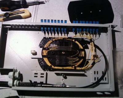

zulu_Radist 856 Опубліковано: 2011-04-24 20:03:05 Share Опубліковано: 2011-04-24 20:03:05 leda, вроде бы на фото ничего так, но но проще ли до кассеты довести уже тубу а не кабель в оболочке? Кстати патчпанель украинская, бррр ненавижу их. По теме, топикстартер, не заморачивайся и вари как все - нитка в свою гильзу, потом отгребешь головняк при обслуживании. Ссылка на сообщение Поделиться на других сайтах

leda 114 Опубліковано: 2011-04-25 05:46:48 Share Опубліковано: 2011-04-25 05:46:48 В 24.04.2011 в 20:03, zulu_Radist сказав: leda, вроде бы на фото ничего так, но но проще ли до кассеты довести уже тубу а не кабель в оболочке? Кстати патчпанель украинская, бррр ненавижу их. С этим кабелем однозначно не проще...Оболочка дубовая, чтобы очистить до тубы нужно тратить минут на 30 на каждый кабель больше. Строительный нож срезает по 5 мм в длину... Для надежности прорезаю еще пазики в оболочке в местах крепления стяжек. Кабель не выдернешь из кассеты точно. А по панелям - просто с них начинал варить, с более качественными еще не работал. Что посоветуете по личному опыту? Ссылка на сообщение Поделиться на других сайтах
horror 23 Опубліковано: 2011-04-25 09:40:17 Share Опубліковано: 2011-04-25 09:40:17 Как по мне то удобней всего бокс Тековский там стоит украинская подделка Тайковской сплайс кассеты. P/S кабель на фото Finmark ? Ссылка на сообщение Поделиться на других сайтах
911 140 Опубліковано: 2011-04-25 10:12:18 Share Опубліковано: 2011-04-25 10:12:18 В 25.04.2011 в 09:40, horror сказав: Как по мне то удобней всего бокс Тековский там стоит украинская подделка Тайковской сплайс кассеты. P/S кабель на фото Finmark ? эт который бокс? Ссылка на сообщение Поделиться на других сайтах
leda 114 Опубліковано: 2011-04-25 11:35:37 Share Опубліковано: 2011-04-25 11:35:37 В 25.04.2011 в 09:40, horror сказав: Как по мне то удобней всего бокс Тековский там стоит украинская подделка Тайковской сплайс кассеты. P/S кабель на фото Finmark ? Аналог финмарка, коего в Украину каждый второй привозит. С разделкой финмарка проблем не возникает. А вот с его дубовым аналогом - постоянно... Ссылка на сообщение Поделиться на других сайтах
