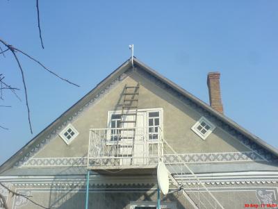

pepsi_all 8 Опубліковано: 2011-05-18 10:59:48 Share Опубліковано: 2011-05-18 10:59:48 Решил посоветоваться кто как и на чем крепит nanoBridge M5 на частных домах? допусти если есть штырь с антеной то тут легче - закрепил штырь чтобы не шатался и повесил антену. А если надо на конек дома крепить? использовать крепления как на спутник но там высота маленькая что делать если нужно поднять антену на 1-(возможно 2м) над домом? Думал что приваривать на крепления что на спутник еще трубы до нужной длины, но возможно кто подскажет другие выходы? Может что можно купить или выход только самому делать? Всем заранее спасибо!!! на фірмі, яка продає залізо замовляємо кронштейни .(подібні до супутникових, тільки надійніші) - фото скину пізніше. діаметр труби "стакана" кронштейна 1,5 дюйма. чіпляємо цей кронштейн якомога вище - десь 3-4 м. від землі (на франтоні, під коньком....) потім в цей кронштейн зверху вставляємо 3,5 метри металевої труби 1,25 дюйма(з привареним зверху "стаканом" з 1,5-дюймової труби) потім в цей "стакан" вставляємо ще 3,5 метри 1,25-дюймової труби (звичайно вже з причепленою проволокою для розтяжок) болтами зажимаємо верхню секцію в стакані нижньої. потім все це "чудо" піднімаємо на всю висоту. і нижню секцію болтами зажимаємо в кронштейні. розтягли розтяжки - і все. ітого... кронштейн висить 3-4м. над землею+3,5м. нижньої секції+3,5м. верхньої секції=10-11 м. тобто антена девайс (нанос, бюлет, мікротік...) висить на висоті 10-11м. над землею. хотілося б випробувать цю технологію на легшій дюралевій трубі, - та в нашому місті її не продають. а шукать десь далі - просто ніколи. Ссылка на сообщение Поделиться на других сайтах
b2fshen 11 Опубліковано: 2011-05-18 11:15:47 Share Опубліковано: 2011-05-18 11:15:47 висить на висоті 10-11м. над землею. На каком расстоянии от верха мачты прикреплены растяжки? Ссылка на сообщение Поделиться на других сайтах
pepsi_all 8 Опубліковано: 2011-05-18 11:25:34 Share Опубліковано: 2011-05-18 11:25:34 висить на висоті 10-11м. над землею. На каком расстоянии от верха мачты прикреплены растяжки? десь 1,5 м. елементарно витримує b2+велика сетка asp24. Ссылка на сообщение Поделиться на других сайтах

Зоррик 13 Опубліковано: 2011-05-19 18:53:11 Share Опубліковано: 2011-05-19 18:53:11 розтягли розтяжки - і все. Розтяжки до земли, или как то на доме фиксируете? Интерисует крепление под "заводское", только вертикальную трубу можно 1.5м. Ссылка на сообщение Поделиться на других сайтах
pepsi_all 8 Опубліковано: 2011-05-20 08:59:15 Share Опубліковано: 2011-05-20 08:59:15 розтягли розтяжки - і все. Розтяжки до земли, или как то на доме фиксируете? Интерисует крепление под "заводское", только вертикальную трубу можно 1.5м. у нас тільки на 6-7 м. вище не зрозумів ... только вертикальную трубу можно 1.5м. Ссылка на сообщение Поделиться на других сайтах
Зоррик 13 Опубліковано: 2011-05-20 15:03:12 Share Опубліковано: 2011-05-20 15:03:12 На фото вертикальная труба где то 1м. Ссылка на сообщение Поделиться на других сайтах
