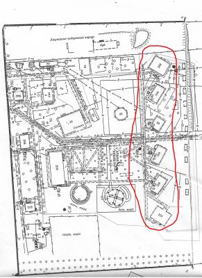

Нужно покрыть Wi-Fi базу отдыха. Размер 300*300 м. Основные клиенты расположены в 6-ти двух этажных домиках.
Какое лучше использовать оборудование, для обеспечения хорошего сигнала как в домиках так и на территории базы?

То есть по базе размещать вот такие http://goo.gl/81idV комплекты? Домики кирпичные, какая будет в них связь?

Думаю, в пике до 50 активных!
5 булитов, а микротик в ядро. Так пойдет?
можно начать с 1 булета, а дальше наращивать по необходимости. начнет загибаться- поставить в ядро микротик, а булет дальше переставить.
