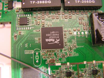

hex@set 1 423 Опубліковано: 2011-07-06 18:52:42 Share Опубліковано: 2011-07-06 18:52:42 И пару предварительных снимков .. Ссылка на сообщение Поделиться на других сайтах

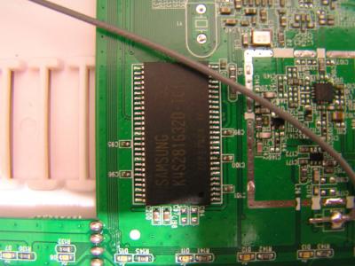

NiTr0 586 Опубліковано: 2011-07-06 19:00:05 Share Опубліковано: 2011-07-06 19:00:05 16МБ/16бит RAM чип... Второго с другой стороны платы нет? Ссылка на сообщение Поделиться на других сайтах
hex@set 1 423 Опубліковано: 2011-07-06 19:06:37 Share Опубліковано: 2011-07-06 19:06:37 . Ссылка на сообщение Поделиться на других сайтах
hex@set 1 423 Опубліковано: 2011-07-06 19:08:10 Share Опубліковано: 2011-07-06 19:08:10 16МБ/16бит RAM чип... Второго с другой стороны платы нет? нет ,16 ,один чип , я и в конфиге уже посмотрел. По поводу 32 обломатус. Ссылка на сообщение Поделиться на других сайтах
NiTr0 586 Опубліковано: 2011-07-06 19:09:25 Share Опубліковано: 2011-07-06 19:09:25 Жаль... Хотя, если поужаться - hwnat как-то будет пыхтеть. Но не особо радостно Ссылка на сообщение Поделиться на других сайтах

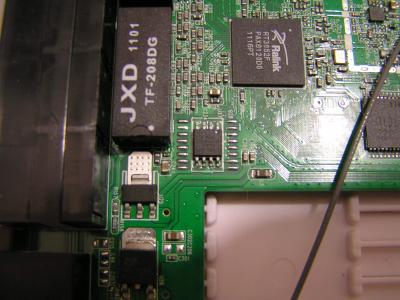

hex@set 1 423 Опубліковано: 2011-07-06 19:36:52 Share Опубліковано: 2011-07-06 19:36:52 . Ссылка на сообщение Поделиться на других сайтах

hex@set 1 423 Опубліковано: 2011-07-08 00:21:17 Share Опубліковано: 2011-07-08 00:21:17 Усе...,девайс труп Не знаю и с чего я был уверен что флеш 4мб? Таки это роутер этот полный кастрат оказался 2мб флеш (s25fl016a) Ссылка на сообщение Поделиться на других сайтах
