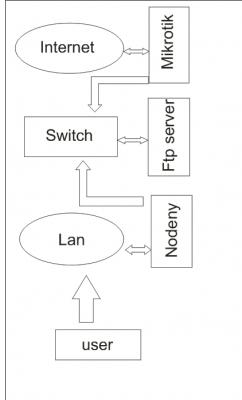

lan_info 2 Posted 2011-06-26 18:44:41 Share Posted 2011-06-26 18:44:41 Доброго времени форумчане! Будьте добры, помогите решить задачу. Схема сети прилагается. Нужно настроить стабильную связь с Ftp сервером по существующей схеме. Ftp server - FreeBSD 7.2-RELEASE-p8 /usr/obj/usr/src/sys/GENERIC i386 (1 сетевая карта: em1 - смотрит на "Switch") firewall никакой не используется. Nodeny - FreeBSD 7.1-RELEASE-p16 /usr/src/sys/i386/compile/NODENY i386 (2 сетевых карты: em0 - смотрит на "Switch"; em1 - смотри на "Lan") прописано в /etc/rc.conf firewall_enable="YES" Сервера Mikrotik, FTP server, Nodeny. лежат в одной подсети. Авторизация пользователей через PPPoE. Подключаются на Nodeny на сетевую карту em1. Проблема: С сегмента LАN плохо работает ssh и Ftp доступ, постоянно обрывается связь с FTP сервером; скорость скачивания/загрузки с/на сервер до 100 Mbps. Логи Proftpd - никакой информации не дает. Пинг при этом постоянный без потерь. Если включаю Ftp server (Напрямую, без биллинга Nodeny) в сегмент "Lan" отлично всё работает скорость загрузки и скачивания на Ftp сервер до 400 Mbps, связь стабильна. Link to post Share on other sites
Sandorik 21 Posted 2011-06-27 09:11:25 Share Posted 2011-06-27 09:11:25 На фтп сервере есть обратный маршрут пользователей рррое? Link to post Share on other sites
lan_info 2 Posted 2011-06-27 09:36:09 Author Share Posted 2011-06-27 09:36:09 На фтп сервере есть обратный маршрут пользователей рррое? Нету, как его правильно прописать. Если PPPoE подсеть пользователей 10.168.50.0/24 Ip address Nodeny, который раздает PPPoE 172.10.21.251 ?? route add -net 10.168.50.0 -netmask 255.255.255.0 172.10.21.251 Link to post Share on other sites
Sandorik 21 Posted 2011-06-27 11:10:42 Share Posted 2011-06-27 11:10:42 yes. 172.10.21.251 это айпи адрес ноудени? Link to post Share on other sites
lan_info 2 Posted 2011-06-27 11:55:25 Author Share Posted 2011-06-27 11:55:25 yes. 172.10.21.251 это айпи адрес ноудени? Так точно. [root@ftp /home/laninfo]# route add -net 10.168.50.0 -netmask 255.255.255.0 172.10.21.251 Заработало. Связь пошла нормально. Обрывов с ProFtpd нету, все файлы стабильно закачиваются на сервер. Но скорость Максимум 12 МБ/сек load на сервер. (загрузка на сервер). Сетевухи все гигабитные интеловые. Должно быть больше. Если включаю Ftp server (Напрямую, без биллинга Nodeny) в сегмент "Lan" отлично всё работает скорость загрузки и скачивания на Ftp сервер до 40 МБ/сек. Link to post Share on other sites
Sandorik 21 Posted 2011-06-27 12:43:25 Share Posted 2011-06-27 12:43:25 А свич какой? Гтгабитный, уж больно похоже на ограничение в 100 мбит подключение. или смотрите шейперы на ноудени Link to post Share on other sites
lan_info 2 Posted 2011-06-27 12:58:28 Author Share Posted 2011-06-27 12:58:28 А свич какой? Гтгабитный, уж больно похоже на ограничение в 100 мбит подключение. или смотрите шейперы на ноудени Switch cтоит гигабитный. Индикация коммутатора говорит, о том, что линки 1Gbps на всех серверах, ifconfig тоже самое говорит. Подключаюсь через PPPoE подключение тоже 1Gbps. Это означает, что шейперы на ноудени. Куда копать в какие конфиги - это уже сложновато будет, подскажите плиз. Link to post Share on other sites
