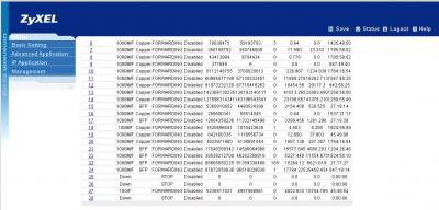

sergeyko 2 Posted 2011-07-08 20:20:23 Share Posted 2011-07-08 20:20:23 [-RaY' timestamp=1310119986' post='230039]Читал на наге что у DGS-3120-sc стэковый порт можно софтово переключить из стак в 10г cx4 и подключить к другому оборудованию по 10г порту(через cx4 или через сфп+\хфп через cx4-сфп+\хфп конвертор), так ли это ? Zyxel XGS-4728F и Dlink DGS-3120-sc соединили кабелем который идет в комплекте с zyxel работает отлично Link to post Share on other sites
