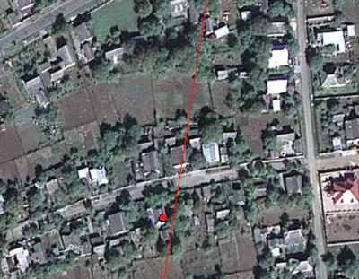

Vanya Vikiduha 1 Опубликовано: 2011-07-22 12:22:41 Share Опубликовано: 2011-07-22 12:22:41 Добрый день! Имеется Tp-link 5210g в роли БС и несколько клиентов с аналогичными тп-линками , у одного из клиентов плохой сигнал и периодически растут пинги у всей сети. Между БС и клиентом с плохим сигналом есть человек , желающий подключиться (Видимость на БС отличная).Клиент с плохим сигналом живет в 200метрах от него. Если у человека желающего подключиться разместить 5210g и сделать её репитером , улучшится ли сигнал у клиента с плохим сигналом?И перестанет ли он ложить всю сеть? Ссылка на сообщение Поделиться на других сайтах
