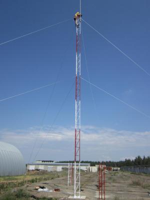

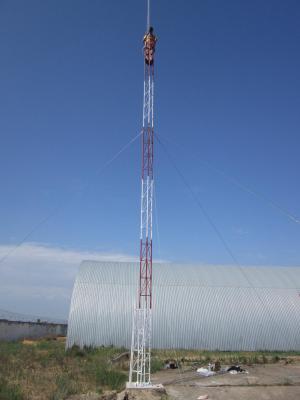

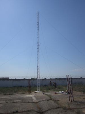

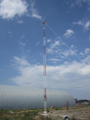

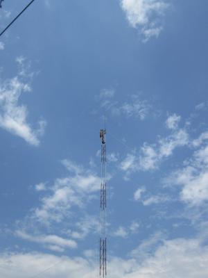

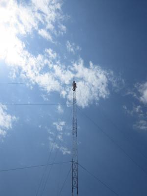

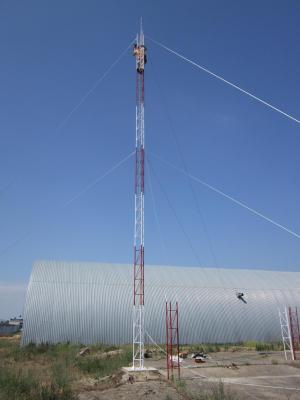

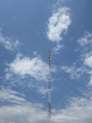

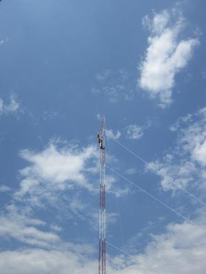

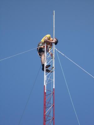

ucTuHa 199 Опубликовано: 2013-05-20 13:53:24 Share Опубликовано: 2013-05-20 13:53:24 Построили первую мачту 20 метров. Делали в три этапа: 1. Приехали втроем залили фундамент 1000на1000на700 + сделали растяжки на метр уголок в землю и залили где то 30см в диаметре раствором. Управились за три часа со своей бетономешалкой, пошло четыре мешка цемента. 2. Вчетвером покрасили за три часа, было бы быстрее, но начался дождь и пришлось переносить все в ангар и красить под фонариком. Ушло 4 банки краски пф115 900 граммовых. 3. Вчетвером собрали за три часа, первые три секции поставили, проверили уровень, остальные ровняли растяжками после полного окончания постройки. Мачту брал у zulu_Radist отношением и мачтой доволен. К сожалению фото фундамента и мест под растяжки нет, нечаянно удалил, восстанавливать нет желания. Ссылка на сообщение Поделиться на других сайтах

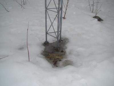

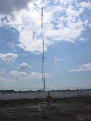

LSDhka 28 Опубликовано: 2013-05-20 18:18:29 Share Опубликовано: 2013-05-20 18:18:29 если и покупать мачту, то только заводского производства. Видел как самоделки по 600 грн./секция крутит и гнутся. ув.LSDhka аргументируйте, иначе пост равносилен пуку в воду! только перед аргументом учтите не только сварные швы, на которые вы пытаетесь сослаться, а и толщину трубы, про которые пишет zulu_Radist вместе с арматурой ! Да не на что у не буду ссылаться, что бы разработать любую высотную конструкцию нужно разработать её, учитывая ветровые нагрузки, рельеф и даже высоту над уровнем море - я уже не буду углубляться в подробности глубже. Над этими разработками работают специалисты,которые потом получают независимою оценку в виде сертификата в институте который занимается такими вопросами,они же на себя берут ответственность хоть какую то за эту мачту. Особенно мне интересно как будет себя вести товарищ который Вам продал такую самопальную мачту, когда она упадет и прибёт кого то,а учитывая качество таких мачт это более чем вероятно. Фото покажу на днях. как обещал фото: Ссылка на сообщение Поделиться на других сайтах
Igor_M 13 Опубликовано: 2013-05-20 18:23:21 Share Опубликовано: 2013-05-20 18:23:21 Я конечно не спец а вы ее тросами не растянули ? (перетянули) Ссылка на сообщение Поделиться на других сайтах

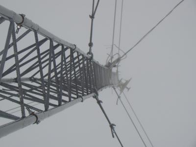

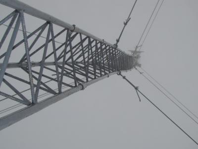

zulu_Radist 856 Опубликовано: 2013-05-20 18:33:21 Share Опубликовано: 2013-05-20 18:33:21 (изменено) впервые вижу такое это после обледенения так? могу показать вышку которой уже 4 год пошел, были и штормовые ветра и обледенения, и пофик, все в отличном состоянии. Изменено 2013-05-20 18:48:02 пользователем zulu_Radist Ссылка на сообщение Поделиться на других сайтах
Igor_M 13 Опубликовано: 2013-05-20 18:39:16 Share Опубликовано: 2013-05-20 18:39:16 впервые вижу такое это после обледенения так? Кстати вопрос к вам насчет доков в личку спрашивал и тишина.... если мона жду ответ Ссылка на сообщение Поделиться на других сайтах
zulu_Radist 856 Опубликовано: 2013-05-20 18:40:04 Share Опубликовано: 2013-05-20 18:40:04 повторите запрос в личку, мог пропустить Ссылка на сообщение Поделиться на других сайтах
Shuher 216 Опубликовано: 2013-05-20 19:17:36 Share Опубликовано: 2013-05-20 19:17:36 с дуру можно и не такое построить! Якщо людина хоче , а руки не с того мiсця, то дочого тут держава! А по делу, мачту нужно выровнять оттяжками. У нас такое тоже было, лень было просы перетягивать. Через неделю перетянули и стало ровнкнько. Ссылка на сообщение Поделиться на других сайтах

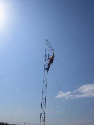

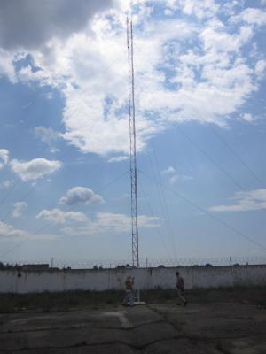

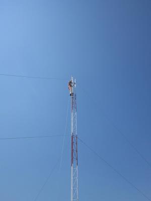

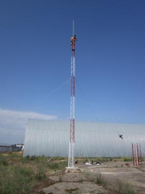

ur3alex 42 Опубликовано: 2014-01-07 21:27:45 Share Опубликовано: 2014-01-07 21:27:45 Построили первую мачту 20 метров. Делали в три этапа: 1. Приехали втроем залили фундамент 1000на1000на700 + сделали растяжки на метр уголок в землю и залили где то 30см в диаметре раствором. Управились за три часа со своей бетономешалкой, пошло четыре мешка цемента. 2. Вчетвером покрасили за три часа, было бы быстрее, но начался дождь и пришлось переносить все в ангар и красить под фонариком. Ушло 4 банки краски пф115 900 граммовых. 3. Вчетвером собрали за три часа, первые три секции поставили, проверили уровень, остальные ровняли растяжками после полного окончания постройки. Мачту брал у zulu_Radist отношением и мачтой доволен. К сожалению фото фундамента и мест под растяжки нет, нечаянно удалил, восстанавливать нет желания. IMG_3314.JPGIMG_3318.JPGIMG_3319.JPGIMG_3332.JPGIMG_3335.JPGIMG_3338.JPGIMG_3339.JPGIMG_3341.JPGIMG_3345.JPGIMG_3346.JPGIMG_3348.JPGIMG_3351.JPGIMG_3352.JPGIMG_3359.JPGIMG_3390.JPGIMG_3391.JPG инетересно какой диаметр трубы. Подумываю такую собрать, только вот возник вопрос трубу использовать 20 или 25мм? Высота мачты 20- 24 метра. Ссылка на сообщение Поделиться на других сайтах
