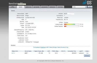

Gotsa 33 Опубліковано: 2011-08-16 14:06:24 Share Опубліковано: 2011-08-16 14:06:24 База NS M2 и клиент NS2, полет нормальный, все завелось. Попробую перевести один сектор, результаты выложу, пока вот такие Ссылка на сообщение Поделиться на других сайтах

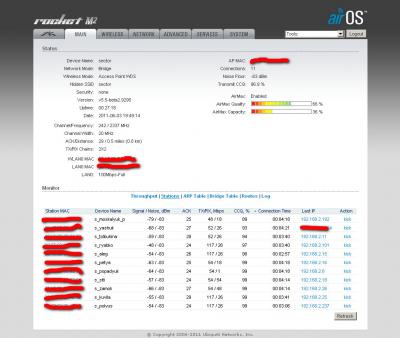

vano 7 Опубліковано: 2011-08-16 17:59:00 Share Опубліковано: 2011-08-16 17:59:00 привет, выложу свои скрины есть база на рокете и 11 клиентов на ней, из них 5 клиентов - М серия и 6 клиентов на старых убнтшках. Скрины выложил базы и по одному клиенту, причём из старых выбрал с самым худшим сигналом. Ссылка на сообщение Поделиться на других сайтах
vano 7 Опубліковано: 2011-08-16 18:01:26 Share Опубліковано: 2011-08-16 18:01:26 клиента с прокачкой 54/1 просто забыл обновить, на самом деле там 54/12 Ссылка на сообщение Поделиться на других сайтах
vano 7 Опубліковано: 2011-08-16 18:13:24 Share Опубліковано: 2011-08-16 18:13:24 нестандартные частоты доступны Ссылка на сообщение Поделиться на других сайтах

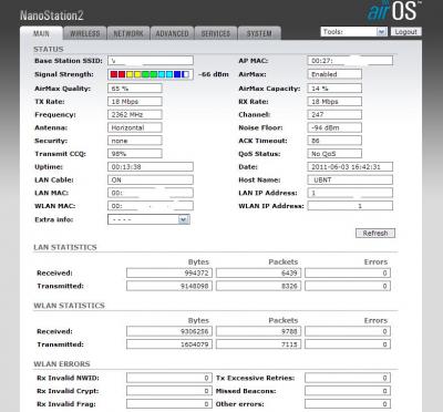

Gotsa 33 Опубліковано: 2011-08-17 05:23:42 Share Опубліковано: 2011-08-17 05:23:42 Вот чтчо получилось у меня, а у кого есть связка BULLET M2HP + NanoStation2 у меня глючит страшно Ссылка на сообщение Поделиться на других сайтах
