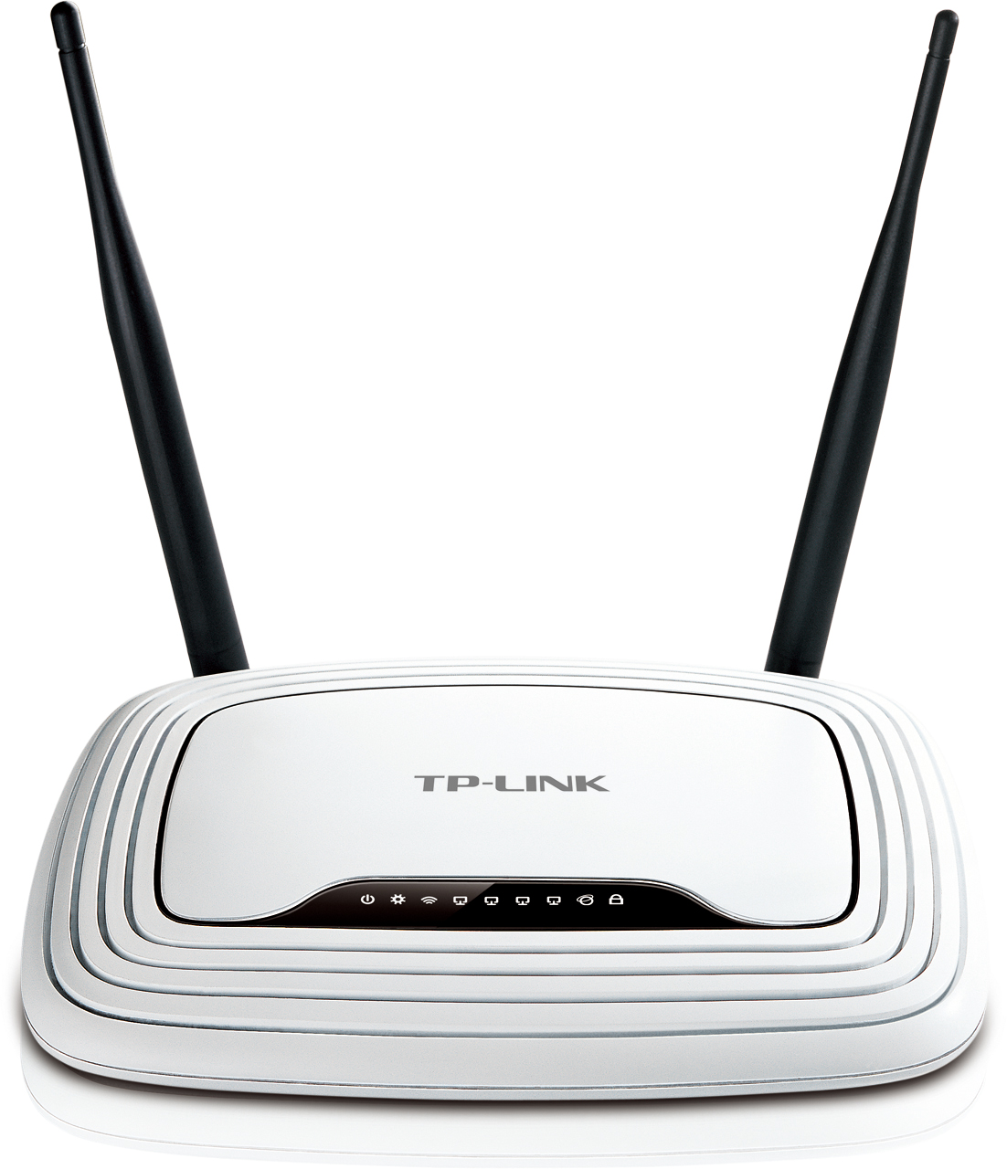

Respect! 27 Опубликовано: 2011-09-05 07:46:44 Share Опубликовано: 2011-09-05 07:46:44 TP-LINK TL-WR841ND По сабжу... Подключаются две STB-приставки по шнурку, соответственно течет через роутер два мультикаста. Но из-за этого на вай-фае начинается бешеный пинг (100-1500), начинаются потери. Соответственно через него уже нельзя практически пользоваться инетом, включаешь комп по шнурку, пинг стабильный =1 мс! Проверялось ни на одном компе, и не один роутер. Вопрос к знатокам! Кто сталкивался с такой проблемой? Или у кого работает нормально то скажите версии железа и прошивки. Ссылка на сообщение Поделиться на других сайтах

Respect! 27 Опубликовано: 2013-12-09 13:57:15 Автор Share Опубликовано: 2013-12-09 13:57:15 Firmware Version: 3.13.9 Build 120201 Rel.54965n Hardware Version: WR841N v6/v7 00000000 Ссылка на сообщение Поделиться на других сайтах
Respect! 27 Опубликовано: 2013-12-09 13:59:05 Автор Share Опубликовано: 2013-12-09 13:59:05 Нет, работает без AP isolation. Кстати заметил что скорее всего в роутере правильно реализовано IGMP, т.к. multicast сыпется на те порты, там где смотрят тв Ссылка на сообщение Поделиться на других сайтах
