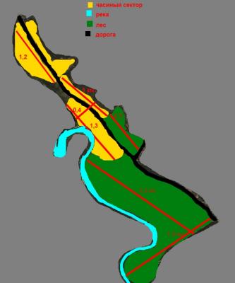

NETOS 143 Опубликовано: 2011-09-16 19:58:16 Share Опубликовано: 2011-09-16 19:58:16 Всем привет! Может быть это и не возможно но все таки!!! Нужно сделать беспроводной интернет в лесополосе, ширина 1 км, длина 5 км. Прикладываю чертеж. Вкратце описываю, зеленым это лес, в котором в хаотичном порядке находится дома (дачи) в которые необходим интернет, желтым это частный сектор, практически без деревьев. Скорость инета хотя бы до 10 мбит. Есть ли какое оборудование с помощью которого это все можно осуществить? Ссылка на сообщение Поделиться на других сайтах

Fanat_non_root 88 Опубліковано: 2011-09-16 21:11:45 Share Опубліковано: 2011-09-16 21:11:45 Какая высота у деревьев? Возможно достаточно будет поыше поднять мачту на БС и у клиентов Ссылка на сообщение Поделиться на других сайтах
NETOS 143 Опубліковано: 2011-09-16 21:26:16 Автор Share Опубліковано: 2011-09-16 21:26:16 Да, вопрос в деревьях... Забыл высоту написать. Судите сами, вот ставили там единичное включение http://local.com.ua/photo/machta-obschaya-visota-so-zdaniem-22-metra/ Ссылка на сообщение Поделиться на других сайтах
