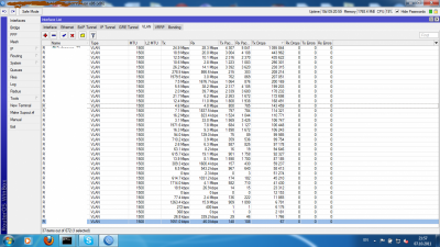

locald 1 Posted 2011-10-07 19:04:56 Share Posted 2011-10-07 19:04:56 Добрый вечер подскажите почему на вланах дропы сетивухи интел 82576 Link to post Share on other sites

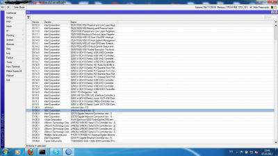

Ромка 568 Posted 2011-10-07 20:28:59 Share Posted 2011-10-07 20:28:59 сетевая правильно определяется в системе? какой mtu и L2 mtu у сетевухи? Link to post Share on other sites
locald 1 Posted 2011-10-07 20:34:21 Author Share Posted 2011-10-07 20:34:21 сетевая правильно определяется в системе? какой mtu и L2 mtu у сетевухи? L2 mtu пусто Link to post Share on other sites
Ромка 568 Posted 2011-10-07 20:40:12 Share Posted 2011-10-07 20:40:12 сетевая правильно определяется в системе? какой mtu и L2 mtu у сетевухи? L2 mtu пусто Наверно это плохо... В system - resources - pci как сетевуха отображается? И сколько вобще трафика бегает на портах? Link to post Share on other sites
locald 1 Posted 2011-10-07 20:43:39 Author Share Posted 2011-10-07 20:43:39 сетевая правильно определяется в системе? какой mtu и L2 mtu у сетевухи? L2 mtu пусто Наверно это плохо... В system - resources - pci как сетевуха отображается? И сколько вобще трафика бегает на портах? мегабит 450 Link to post Share on other sites
Ромка 568 Posted 2011-10-07 20:55:06 Share Posted 2011-10-07 20:55:06 сетевая правильно определяется в системе? какой mtu и L2 mtu у сетевухи? L2 mtu пусто Наверно это плохо... В system - resources - pci как сетевуха отображается? И сколько вобще трафика бегает на портах? СтОит попробовать заменить сетевуху, у меня прекрасно работает 3шт rtl8111, на одной из них около 50 вланов Link to post Share on other sites
Ajar 94 Posted 2011-10-07 21:44:06 Share Posted 2011-10-07 21:44:06 проверьте опцию multi cpu проверьте кол-во ядер на загрузку в % проверьте общий трафик , нет ли пиков под физ. скорость порта (70-80% ) откатитесь на стаб. версию 5.6 контроль пересечения преріваний сетевухи ит.д..... Link to post Share on other sites
martin 170 Posted 2011-10-08 10:36:50 Share Posted 2011-10-08 10:36:50 5.7 удаляем нафиг, ставим 5.6 , также смотрим кольца в сети, они порождают эрроры на интефейсах. Link to post Share on other sites
rsst 406 Posted 2011-10-08 11:20:46 Share Posted 2011-10-08 11:20:46 5.7 удаляем нафиг, ставим 5.6 , также смотрим кольца в сети, они порождают эрроры на интефейсах. что на 5.6, что на 5.7 одинаковая фигня, растут эти эрроры. реально проблем и потерь не наблюдается. Link to post Share on other sites
