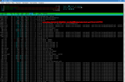

yKpon 8 Опубликовано: 2013-04-09 07:53:42 Share Опубликовано: 2013-04-09 07:53:42 апну тему на данный момент биллинг грузит в упор поочерёдно ядра, сначала первое потом второе и так по кругу, интервал где то секунд 30-50 трафик мизерный около 5 мегабит и идёт через ipq какие мои действия? рестарт не делаю, хочется разобраться, уже второй раз в этом месяце dude не при делах, без неё тоже самое Ссылка на сообщение Поделиться на других сайтах

yKpon 8 Опубликовано: 2013-04-09 08:59:48 Share Опубликовано: 2013-04-09 08:59:48 машинка простая Pentium® Dual-Core CPU E6500 @ 2.93GHz 2 гига оператива СТГ последний из гита Ссылка на сообщение Поделиться на других сайтах

yKpon 8 Опубликовано: 2013-04-09 15:29:32 Share Опубликовано: 2013-04-09 15:29:32 (изменено) да успокойтесь вы уже =)) биллинг из гита был собран когда релиз вышел, с того момента проблем не было с загрузкой, а вот сейчас появилась, рестарт решает проблему, но надолго ли? напомню траффик максимум 30-50 мегабит, в среднем 5-10 Изменено 2013-04-09 15:29:47 пользователем yKpon Ссылка на сообщение Поделиться на других сайтах
nightfly 1 255 Опубликовано: 2013-04-09 15:36:52 Share Опубликовано: 2013-04-09 15:36:52 Выбросить ipq и забыть о этой порнографии как о страшном сне. cap_nf вам в помощь. Ссылка на сообщение Поделиться на других сайтах
felixio_01 8 Опубликовано: 2013-04-09 15:38:08 Share Опубликовано: 2013-04-09 15:38:08 ну а в логах что нибудь пишется? Ссылка на сообщение Поделиться на других сайтах
yKpon 8 Опубликовано: 2013-04-09 15:56:16 Share Опубликовано: 2013-04-09 15:56:16 в логах всё красиво nighfly, NetFlow это конечно хорошо, есть подробный ман как настроить его с стг? я не думаю что ipq во всём виновать при таком ничтожном траффике Ссылка на сообщение Поделиться на других сайтах
nightfly 1 255 Опубликовано: 2013-04-09 17:52:36 Share Опубликовано: 2013-04-09 17:52:36 (изменено) nighfly, NetFlow это конечно хорошо Хорошо, никто и не спорит - это стандарт де-факто и де-юре для учета. есть подробный ман как настроить его с стг? Да, даже абсолютно полный нарисую здесь: <Module cap_nf> TCPPort = 42111 UDPPort = 42111 </Module> Вот настройка коллектора. Вся. Больше ничего. Сенсор хотите? Нет проблем - на выбор начиная от цисок и микротиков любых мастей заканчивая софтовыми типа softflowd/fprobe/ng_flow В простейшем варианте как-то так: softflowd -i интерфейс -n 127.0.0.1:42111 я не думаю что ipq во всём виновать Не нужно думать. Нужно понимать, что в старгейзере кроме учета трафика просто физиологически некому больше жрать CPU. при таком ничтожном траффике Насколько понимаю ipq это ближайший родич divert sockets. Вы бы очень удивились если бы узнали насколько они прожорливы. Изменено 2013-04-09 18:04:48 пользователем nightfly Ссылка на сообщение Поделиться на других сайтах
