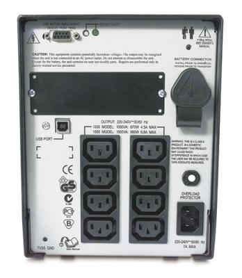

_Maks_ 27 Опубликовано: 2011-10-19 14:08:00 Share Опубликовано: 2011-10-19 14:08:00 Вот решил заменить на своём APC Smart-UPS 1000VA батарейки на больше ёмкости. Купил 2 батареи по 40А/ч, подключил все работает. Стал вопрос их калибровки. В комплекте к УПС у меня есть шнурок 940-0020С, которым УПС можно подкл к COM порту, но ранее я с ним не подружился ( не заработало ничего) и забил, подключив через USB. Кинулся калибровать через COM, ни apcfix,UpsDiag упс не увидели. Благо повезло, PowerChute® Business Edition увидел через USB ,нашев калибровку, нажал на кнопочку и слушал 30мин как УПС быстро пикает, типо батареии сели, Парашут в свою очередь писал что баттареи полностью пусты. После окончания калибровки зашел обратно в PowerChute® Business Edition и увидел что батареи откалибровались, но прога написала что они пусты, а по показаниям вольтметра это не так. В общем сейчас PowerChute® Business Edition быстро заряжает акк (за час уже 50%) , я так понял он не вьехал что это батарейки большей мощьности. Подскажите как быть, может есть какие еще проги или хитрые моменты про которые мало где описано. P.S COM на компе точно рабочий. Шнурок внешне целый, нашел распиновку, сейчас прозвоню тестером. Вот такой УПС с заду Ссылка на сообщение Поделиться на других сайтах

_Maks_ 27 Опубліковано: 2011-10-19 17:55:25 Автор Share Опубліковано: 2011-10-19 17:55:25 Спасибо всем кто отозвался. Оказалось все банально, мне дали не тот шнурок. Заработало все после того как я слепил шнурок по такой схеме Ссылка на сообщение Поделиться на других сайтах
