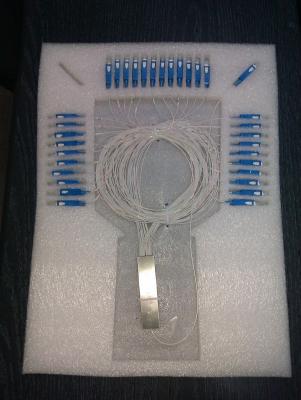

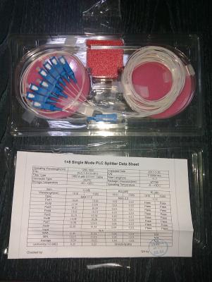

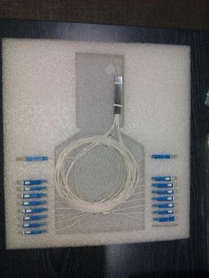

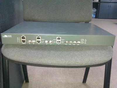

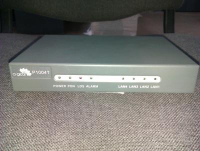

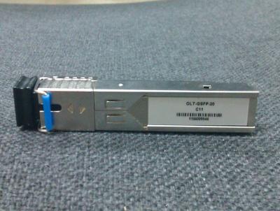

Продам комплект GPON
Комплект новый, не устанавливался. Цена 2200$.
1 OLT GEPON Р3310-АС
4 ONU GEPON 1004Т
1 SFP 1G OLT GEPON 20 km SC ТХ1310
1 Splitter PLC 1х4
2 Splitter PLC 1х8
1 Splitter PLC 1х16
1 Splitter PLC 1x32
