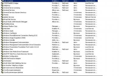

антоха 55 Опубликовано: 2012-01-19 15:29:37 Share Опубликовано: 2012-01-19 15:29:37 Народ, подскажите в чем проблема: после того, как я включал на windows 2003 сервер службу маршрутизации и удаленного доступа, потом отключил, в домене перестало отображаться имя сервера через 192.168.1.1 заходит и через server тоже в открытые файлы, а имени не видно в списке компьютеров организации. Куда копать, в сторону брандмауэра? Ссылка на сообщение Поделиться на других сайтах
антоха 55 Опубліковано: 2012-01-20 07:06:05 Автор Share Опубліковано: 2012-01-20 07:06:05 подозреваю какая-то из служб отключилось, только вот не пойму какая? Ссылка на сообщение Поделиться на других сайтах
ARA 0 Опубліковано: 2012-01-20 07:33:20 Share Опубліковано: 2012-01-20 07:33:20 переподсоедини к домену Ссылка на сообщение Поделиться на других сайтах
Ромка 568 Опубліковано: 2012-01-20 07:43:42 Share Опубліковано: 2012-01-20 07:43:42 так оно вроде бы и есть контроллер домена Ссылка на сообщение Поделиться на других сайтах
антоха 55 Опубліковано: 2012-01-20 07:50:10 Автор Share Опубліковано: 2012-01-20 07:50:10 в свойствах компьютера проверил, сервер в домене, а имени своего не показывает вот наглец Ссылка на сообщение Поделиться на других сайтах
антоха 55 Опубліковано: 2012-01-23 08:16:53 Автор Share Опубліковано: 2012-01-23 08:16:53 кстати сегодня только заметил, на сервере (на котором поднят домен) не отображаются компьютеры домена ... и с клиентских компьютеров в домене не видно сервера Ссылка на сообщение Поделиться на других сайтах
Ромка 568 Опубліковано: 2012-01-23 09:19:38 Share Опубліковано: 2012-01-23 09:19:38 DNS client попробуй включить Ссылка на сообщение Поделиться на других сайтах
антоха 55 Опубліковано: 2012-01-23 09:53:03 Автор Share Опубліковано: 2012-01-23 09:53:03 DNS client попробуй включить включал кстати, на выходніх работало с запущенной службой, не помогло ... может после ребута что-то изменится Ссылка на сообщение Поделиться на других сайтах
ARA 0 Опубліковано: 2012-01-23 10:15:14 Share Опубліковано: 2012-01-23 10:15:14 служба computer browser попробуй ее перезапустить в настройках сетевого подключения tcp/ip -> wins включить Ссылка на сообщение Поделиться на других сайтах
антоха 55 Опубліковано: 2012-01-23 14:41:06 Автор Share Опубліковано: 2012-01-23 14:41:06 спасибо ARA! Netbios в настройках сетевой карты в разделе WINS был выключен, а я уж думал что-то посерьезнее и сразу туда не глянул ... благодарю всех, проблема решена Ссылка на сообщение Поделиться на других сайтах
