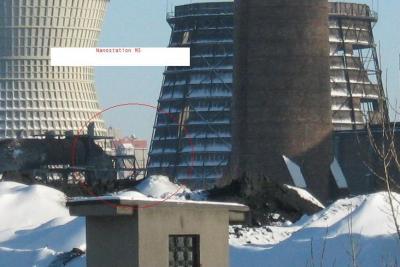

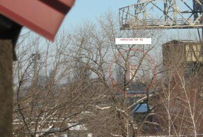

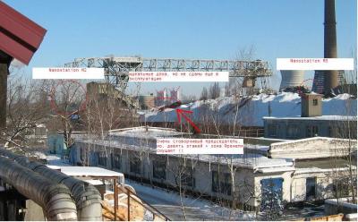

В общем хотел спросить последнее напутствие перед выбором окончательно точки для моста
Какой вариант лучше выбрать?

Тогда чтоб без гимора , то Ubiquiti LocoM9 NLOS , эти на 200% заведутся !
и на 99% мобильщики настучат по шапке за 900 МГц
и еще правильно ли я понимаю, что падение интернета в половину неизбежно и если пропускаю еще через дешевый репитер (как мост) еще можно свободно делить в два раза?! :)

Вы я смотрю с Киева. Приходите в Юнидату и возьмите на тест комплект точка точка TDMA ( fixed wimax) MAXBridge PTP 50 в 5 Ггц. Есть высокая вероятность что поднимется стабильный линк 15-20 Mbps в NLOS. Цена $1800 + плюс пара приличных антенн по $100. Дороже конечно чем вайфай, но в данном случае wimax ptp это возможно единственное работающее решение без ретрансляторов.
И зарегистрировать можно будет в 5150-5250 Мгц как технологический пользователь.
