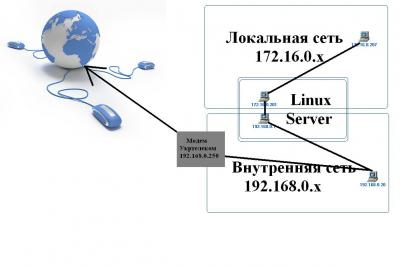

olegan 0 Опубликовано: 2012-02-03 08:14:30 Share Опубликовано: 2012-02-03 08:14:30 Привет всем. Хотелось бы уточнить вариант использования альтернативного канала для моего домашнего компьютера. Имеется компьютер в городской сети с ip-адресом 172.16.0.207, в случае пропадания интернета, но функционирования локальной сети, чтобы интернет мог ходить через укртелеком. Как лучше это сделать? На компьютере 192.168.0.20 поднять VPN сервер и с домашнего компа VPN клиентом подключиться, но опять-таки надо пробрасывать какой-то порт на linux сервере, а какой именно? Там уже запущены внп-сессии для других соединений, не повлияет ли это на их работоспособность? Ссылка на сообщение Поделиться на других сайтах

olegan 0 Опубликовано: 2012-02-03 12:54:38 Автор Share Опубликовано: 2012-02-03 12:54:38 О май год. Судя по описанию Вам проще будет перетыкать сетевой шнурок просто перетыкнуть не получится - расстояние от линукс сервера с двумя сетевухами и домашним компом порядка 5 км на компе написать cmd скрипт-пинговалку, и при помощи netsh перестраивать сетевуху, или подтыкнуть модем в линуксовый сервак, и рулить инетом с него, тоже при помощи скриптов. интернет каналом для домашнего компа 172.16.0.207 линукс сервер не сможет управлять, потому как он не является шлюзом или днс-ом для него, может только пробрасывать во внутреннюю подсеть 192.168.0.х и другой вопрос: на компе домашнем скорость 1 мбит в интернет, на линукс сервере скорость 100 мбит мира допустим я добавляю сетевую карту в линукс сервер, подтыкаю туда модем, начинаю управлять через ip rule каналами что мне поднять на линукс сервере, чтобы дома был интернет не 1 мбит, а со 100 мбитами, при условиях, что локальная сеть это позволяет? Ссылка на сообщение Поделиться на других сайтах
