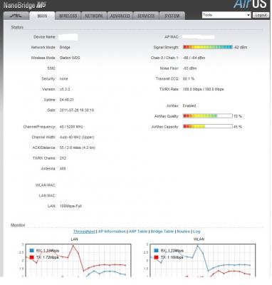

speedfire87 7 Опубликовано: 2012-02-08 17:15:51 Share Опубликовано: 2012-02-08 17:15:51 (відредаговано) При наргузке свыше 10мбит начинает падать качество сигнала, частоту просканил спектром там все тихо, далоность 4 км прямая видемомть, работает как то не стабильно как не крути его не помогает, и пнги от1-70. И прокачка, если проверять спиидтестом антенны, 42на16, по частотам про прыгал от и до не помогает. Бридж 25дб. Відредаговано 2012-02-08 17:24:32 speedfire87 Ссылка на сообщение Поделиться на других сайтах
Enferno 163 Опубліковано: 2012-02-08 17:19:56 Share Опубліковано: 2012-02-08 17:19:56 бридж 22 или 25? АСК с 4.2 поднять до 4.8, ССQ поднять до 96-100%, тогда всё будет работать. Ссылка на сообщение Поделиться на других сайтах

Enferno 163 Опубліковано: 2012-02-08 17:41:05 Share Опубліковано: 2012-02-08 17:41:05 тоесть уровень ccq, зависит от частоты? или от заземленности эфира? если эфир идеально чист, поставить лов ченел, если вы работаете на 5200 и поднять ТХ павер чуток, т.к. у вас нету энергетики в линке. Также есть подозрение, что вы их просто-напросто не отюстировали или зона френеля перекрыта!!! В идеале, настройте линк на 20мгц, а потом переведите в 40! Ссылка на сообщение Поделиться на других сайтах

Enferno 163 Опубліковано: 2012-02-08 21:24:55 Share Опубліковано: 2012-02-08 21:24:55 Исходя из уровней, что я могу сказать, 4км и 25дби; 1. у вас просто не отьюстированы антенны и настроены на глаз похоже 2. френель перекрыт или частично перекрыт. Он очень влияет на мимо. попробуй понизить тх-павер до 12-14. Если не подымится линк, тогда результат ясен У меня 22й бридж на 4км качал 80 фулдуплекса; кволити и аирмакс 95-100% были. Ищите ошибку... Ссылка на сообщение Поделиться на других сайтах

b2fshen 11 Опубліковано: 2012-02-09 07:42:04 Share Опубліковано: 2012-02-09 07:42:04 У вас случайно на этой же частоте ничего не работает? Например, на другой стороне линка стоит нанос в режиме АР и раздает инет. Прокачка растет, качество падает. На таком расстоянии на 22х бриджах у нас было 60 фулл, сигнал -63, зона френеля частично перекрыта, АСК авто. Юстировать лучше не самому, а с помощником: открываете Align antenna в веб-интерфейсе на 2х девайсах одновременно, юстируете одну сторону, затем другую. Помощник крутит тарелку, вы за ноутом. Ссылка на сообщение Поделиться на других сайтах
dan_aspire 81 Опубліковано: 2012-02-09 08:27:26 Share Опубліковано: 2012-02-09 08:27:26 У нас на 9 км на 22 бриджах -67 дб, прокачка 30 фулла, с тем что по пути (где-то в 2-3 км от АП) 330кВ линии проходят) Так что мощность сто процентов понижайте и юстируйте Ссылка на сообщение Поделиться на других сайтах
