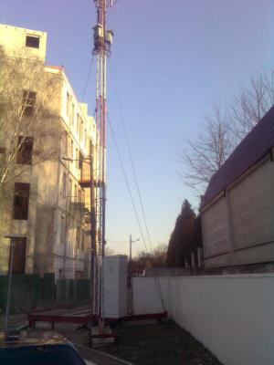

Shuher 216 Опубліковано: 2012-06-19 19:13:50 Share Опубліковано: 2012-06-19 19:13:50 Закапывать не нада. Вот так оно выглядит Длинна двутавра 3-4 метра Можно залить в опалубкую Питы покупать, возить, грузить, ложить, под уровень выставлять. Гемор Ссылка на сообщение Поделиться на других сайтах
logic 524 Опубліковано: 2012-06-19 20:49:57 Share Опубліковано: 2012-06-19 20:49:57 высота этой вышки какая? Ссылка на сообщение Поделиться на других сайтах

Shuher 216 Опубліковано: 2012-06-20 07:56:30 Share Опубліковано: 2012-06-20 07:56:30 высота этой вышки какая? Длинна секции если не ошибаюсь 2.4 м Ссылка на сообщение Поделиться на других сайтах
Enferno 163 Опубліковано: 2012-06-20 08:15:19 Share Опубліковано: 2012-06-20 08:15:19 высота этой вышки 12м Ссылка на сообщение Поделиться на других сайтах
Shuher 216 Опубліковано: 2012-06-20 08:33:56 Share Опубліковано: 2012-06-20 08:33:56 высота этой вышки 12м Там 7 секций по 2 м минимум. Там не меньше 14-ти метров. Спорим на 1000 приседаний? :-) Ссылка на сообщение Поделиться на других сайтах

АНТИдемпинг 31 Опубліковано: 2012-06-20 14:02:27 Share Опубліковано: 2012-06-20 14:02:27 Закапывать не нада. Вот так оно выглядит Длинна двутавра 3-4 метра Можно залить в опалубкую Питы покупать, возить, грузить, ложить, под уровень выставлять. Гемор саме стрьомне - розтяжки до самої ж конструкції закріплені. я не дуже компетентний, але думаю, що двутавр, плити, опалубка не спасуть, якщо розтяжки кріпить до них же. розтяжки потрібно розтягувать і кріпить до будь-яких інших "конструкцій" і набагато "ширше" а якби ви бачили як теліпалась мачта "шпиль", поки не встановили додаткові розтяжки майже під самим верхом. якщо її поставить на таку раму, і розтяжки розтягнуть на таку коротку відстань, то вона не впала б, а просто зламалась :-( Ссылка на сообщение Поделиться на других сайтах
Enferno 163 Опубліковано: 2012-06-20 15:08:41 Share Опубліковано: 2012-06-20 15:08:41 высота этой вышки 12м Там 7 секций по 2 м минимум. Там не меньше 14-ти метров. Спорим на 1000 приседаний? :-) на фото 6 секций... Такая мачта у меня под домом стоит уже 5й годик. Хрен её ветер сдует если там плиты 3шт по пол тонны каждая + швеллер, обвареный лентой которая захватывает плиты с обеих сторон.и вкопана в землю как громоотвод Ссылка на сообщение Поделиться на других сайтах
