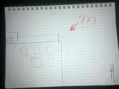

FonOdinus 92 Опубликовано: 2012-05-03 08:01:22 Share Опубликовано: 2012-05-03 08:01:22 Приветствую многоуважаемых форумчан. Вот столкнулся с такой задачей - спуск кабеля с 5ти этажного дома в ЧС. Хотел бы сделать сразу "по уму". В данный момент, кабель можно зацепить только за стойку радио узла, которая стоит на краю дома. Но хотелось бы поставить свою, дабы ко мне не было вопросов. Посоветуйте, а лучше покажите решение для данной задачи. Заранее благодарю всех откликнувшихся. ЗЫ: Добавил схемку... Ссылка на сообщение Поделиться на других сайтах
Marius 316 Опубліковано: 2012-05-03 08:37:29 Share Опубліковано: 2012-05-03 08:37:29 Стойку в угол крыши а две растяжки от нее по парапету - получается треугольник. Две тяги на крыше и третья на чс. Ссылка на сообщение Поделиться на других сайтах

ISP miranet 17 Опубліковано: 2012-05-04 13:26:35 Share Опубліковано: 2012-05-04 13:26:35 а что мешает засверлить анкер (с кольцом) в кирпиче на доме со стороны солба и в него продеть натяжной клин? Ссылка на сообщение Поделиться на других сайтах
Субчик 183 Опубліковано: 2012-05-04 13:47:40 Share Опубліковано: 2012-05-04 13:47:40 http://local.com.ua/photo/kievstar-v-hersone/ Ссылка на сообщение Поделиться на других сайтах
FonOdinus 92 Опубліковано: 2012-05-04 15:06:13 Автор Share Опубліковано: 2012-05-04 15:06:13 а что мешает засверлить анкер (с кольцом) в кирпиче на доме со стороны солба и в него продеть натяжной клин? Это не допустимо, ибо будет утверждаться. Решешие - установка радио мачты. http://local.com.ua/photo/kievstar-v-hersone/ Вооотттт, это уже что-то. Спасибо. Ссылка на сообщение Поделиться на других сайтах
