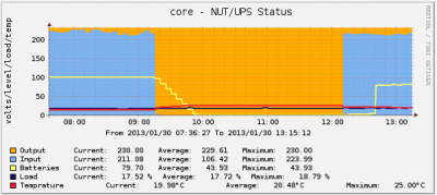

BUM 242 Опубліковано: 2013-01-30 20:16:50 Share Опубліковано: 2013-01-30 20:16:50 снимайте с батареек напряжение (если отдает то лучше ток), и на основании этого мониторьте) в % всегда показывает херню. вот банальный пример: В пол десятого свет рубануло, и в теории в 10 уже все потухло по мнению УПС-а, потом после появления света еще минут 15 батарейки были в "0"... забил на %, перерисовал шкалу в Вольты ненадо трогать железку если она работает... можнож мониторить другие показатели Ссылка на сообщение Поделиться на других сайтах
