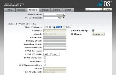

sten Опубликовано: 30 червня, 2012 Опубликовано: 30 червня, 2012 На ТД Ubiquiti Bullet2 HP PPPoE поднять можно? Что нужно для подключения всенаправленной антены TP-LINK TL-ANT2415D к Ubiquiti Bullet2 HP. И какой недорогой POE адаптер посоветуете?
YuSHa Опубліковано: 30 червня, 2012 Опубліковано: 30 червня, 2012 1- можно 2-прямые руки от БП компа дайте 12 вольт.
Ubiquiti Networks Опубліковано: 1 липня, 2012 Опубліковано: 1 липня, 2012 На ТД Ubiquiti Bullet2 HP PPPoE поднять можно? Что нужно для подключения всенаправленной антены TP-LINK TL-ANT2415D к Ubiquiti Bullet2 HP. И какой недорогой POE адаптер посоветуете? 1. если будете использовать в качестве клиента - можно ! PPPoE сервера там нет......нужен Микротик! 2. ничего просто накрутить Буллит! 3. всё зависит от длины и качества кабеля......если биметалл используйте ПоЕ на 24V....микросхема питания в Буллите выдерживает до 28-30 вольт входящего напряжения.
sten Опубліковано: 2 липня, 2012 Автор Опубліковано: 2 липня, 2012 На ТД Ubiquiti Bullet2 HP PPPoE поднять можно? Что нужно для подключения всенаправленной антены TP-LINK TL-ANT2415D к Ubiquiti Bullet2 HP. И какой недорогой POE адаптер посоветуете? 1. если будете использовать в качестве клиента - можно ! PPPoE сервера там нет......нужен Микротик! 2. ничего просто накрутить Буллит! 3. всё зависит от длины и качества кабеля......если биметалл используйте ПоЕ на 24V....микросхема питания в Буллите выдерживает до 28-30 вольт входящего напряжения. Можно так на булете Кабель провайдера вставить в булет, на булете поднять ПППоЕ, на булете произойдет соединение с интернетом, и передать интернет на TL 5210g/
