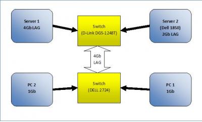

Stranger_ 0 Опубліковано: 2012-07-27 07:28:31 Автор Share Опубліковано: 2012-07-27 07:28:31 Сори, я неточно написал. high-bandwidth подразумевалось в рамках ЛАГ. Тоесть, увеличение полосы при использовании двух и более портов в группе. Либо я совсем запутался Можно включить LAG между двумя такими dell'aми и соединить их как 4х1G. Если в каждый свич будет включено _много L2-connected_ клиентов - аггрегация работать будет. Один клиент при обмене с другим больше 1G получить не сможет, но суммарный трафик будет до 4G. В вашей же ситуации источник и получатель имеют всего по 1 маку - простые алгоритмы балансировки не работают. Ага, тоесть получается одной проблемой меньше (между свичами ЛАГ должен работать). Попробую сегодня подрубить ещё одного клиента для тестов и пустить потоки нагрузки "от РС 2 к Server 1" и "от РС 1 к Server 2". Примерно так: Также, вот так выглядят эксперименты 1 и 2: Ссылка на сообщение Поделиться на других сайтах
Stranger_ 0 Опубліковано: 2012-07-27 13:10:14 Автор Share Опубліковано: 2012-07-27 13:10:14 Да, Вы были правы. По первой схеме в предыдущем посте, на входе Server 1 и Server 2 получалось почти по гигабиту. Тоесть, свичи пропускали трафик в полной мере с разных хостов. А это означает что ЛАГ свич-свич на 4Гб отрабатывает на ура. К сожалению всё ещё есть проблема с входным каналом ЛАГ на 4Гб сервере. Который пока остается 1Гб по вине свича. На свичах стоят последние прошивки. Активно ищу замену девайсам, но если у кого-то есть идеи как заставить работать ЛАГ на скорости больше 1Гб для D-Link DGS-1248T и DELL PowerConnect 2724 - буду безгранично благодарен! Спасибо Ссылка на сообщение Поделиться на других сайтах
