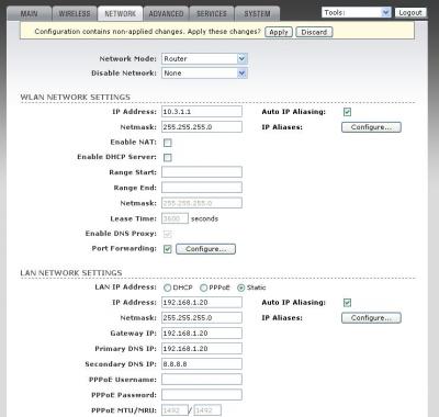

инет приходит по кабелю, wi-fi работает в Access Point, на LAN-e вписываешь настройки WAN порта (см. рис ns2)
или наоборот - инет приходит по вай-фаю, wi-fi в Station, на WLAN вписываешь настройки WAN
расположение настроек на WAN зависит от режима работы беспроводного интерфейса ...

Тоха, дружище спасибо, слона то я и не заметил.
Всё работает. Офис счастлив...
