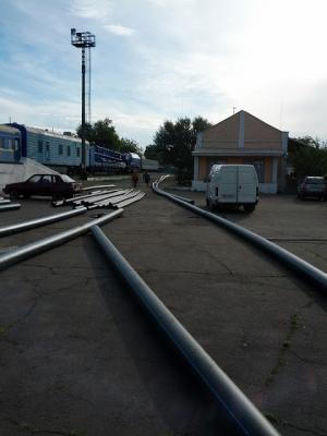

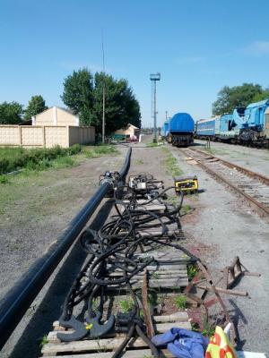

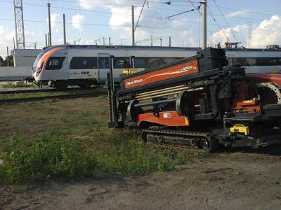

Свежие фотки.

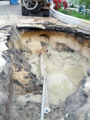

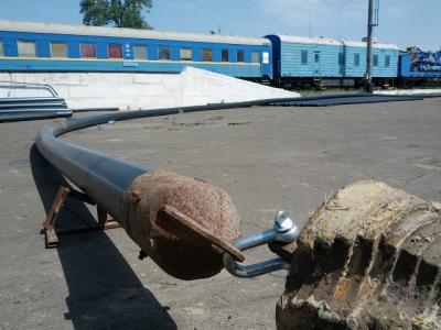

Длина прокола под ж/д развязкой 286 метров.
Диаметр футляра 250мм, диаметр рабочей трубы 160мм.
Думаю вопрос "Как проложить под ж/д?" снят. Делали под напорную канализацию, а кабель вообще не проблема.
