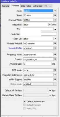

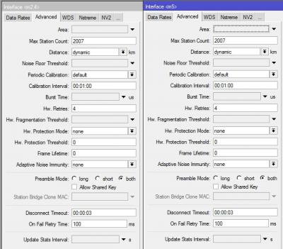

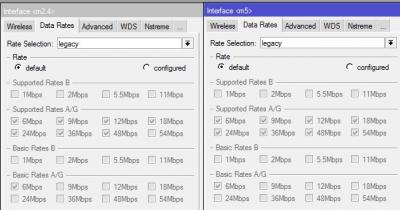

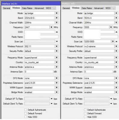

АНТИдемпинг 31 Опубликовано: 2012-08-01 15:21:05 Автор Share Опубликовано: 2012-08-01 15:21:05 Если у вас в логах АР нет периодического накатывания extensive data loss, делитесь настройками АР и клиентов по вкладкам радио. в логах є тільки: reconnecting...connected. проскакує: disconnected, control frame timeout настройки АР: Ссылка на сообщение Поделиться на других сайтах

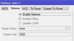

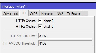

АНТИдемпинг 31 Опубликовано: 2012-08-01 15:27:54 Автор Share Опубликовано: 2012-08-01 15:27:54 настройки клієнтського МТ711 TX power - по дефолту Ссылка на сообщение Поделиться на других сайтах

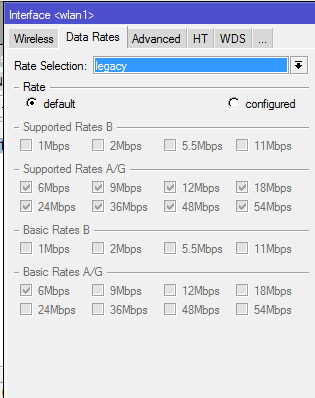

lava 23 Опубликовано: 2012-08-01 15:33:47 Share Опубликовано: 2012-08-01 15:33:47 Протокол на 5Г поставте NV2. Data rates -- виберіть advanced і configured. advanced -- Кількість повторів поставте 10-15, у Вас зараз 4. Ссылка на сообщение Поделиться на других сайтах
lava 23 Опубликовано: 2012-08-01 15:35:05 Share Опубликовано: 2012-08-01 15:35:05 У клієнта на 5Г виберіть any. Ссылка на сообщение Поделиться на других сайтах
-=R=- 6 Опубликовано: 2012-08-01 19:49:32 Share Опубликовано: 2012-08-01 19:49:32 У вас карта случаем не R52Hn ? (как у меня) r52 або sparklan Если двушку отключаешь и после этого на 5Ггц все спокойно без ре коннектов, проверяй поочередно все на 2,4Ггц - антенна, шнур, карта. Это случилось не после дождей/бури часом? Ссылка на сообщение Поделиться на других сайтах
