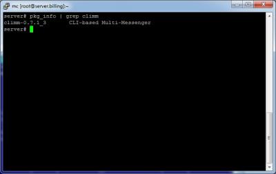

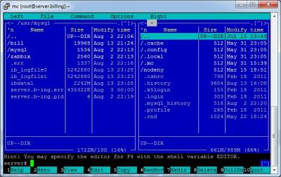

NETOS 142 Опубліковано: 2012-08-10 05:32:57 Автор Share Опубліковано: 2012-08-10 05:32:57 Что то я не пойму, написано в статье: Идём в ee ~/.climm/climmrc но я такого файла не нахожу. Ссылка на сообщение Поделиться на других сайтах
Ромка 567 Опубліковано: 2012-08-10 13:42:34 Share Опубліковано: 2012-08-10 13:42:34 в root деректории ПС Климм ставился с deb пакета. Ссылка на сообщение Поделиться на других сайтах

NETOS 142 Опубліковано: 2012-08-13 20:33:19 Автор Share Опубліковано: 2012-08-13 20:33:19 в root деректории ПС Климм ставился с deb пакета. Не понимаю, сам пакет стоит но директория пуста, и нигде не нашел даже поиском. Ссылка на сообщение Поделиться на других сайтах
madf 279 Опубліковано: 2012-08-14 05:27:03 Share Опубліковано: 2012-08-14 05:27:03 Наверное нужно сперва запустить этот самый climm и он сам создаст нужный каталог. PS: как по мне, идея запускать юзерский софт с рутовыми правами полностью идиотская. Равно как и идея использовать протокол ICQ при работающем XMPP. Ссылка на сообщение Поделиться на других сайтах
