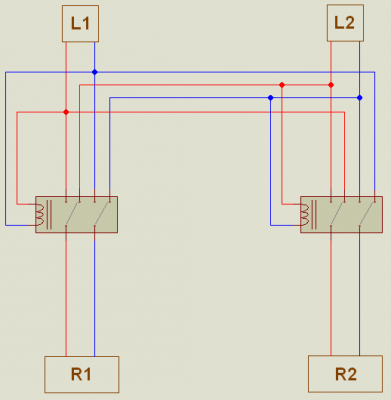

-кабельщик- 13 Posted 2012-10-30 05:54:32 Share Posted 2012-10-30 05:54:32 Вы видимо не поняли что предлагают люди выше. Я объясню. Ууу, как рисовать не хочется. Лучше вы схему рисуйте... А я вам на ней почеркаю, где 380 между контактами. zoro , приведенная вами схема с двумя группами контактов - да, как вариант . Правда , при переключении (как нарисовано), будет меняться ноль и фаза местами, может кому принципиально нельзя ... Я б использовал две группы только для переключения фазы (для увеличения рабочего напряжения контактов), ноль у ТС все равно один и тот же. Link to post Share on other sites

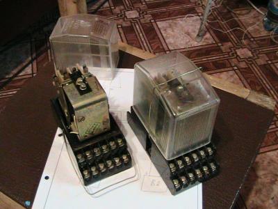

Germidar 10 Posted 2014-01-15 18:56:56 Share Posted 2014-01-15 18:56:56 Пока сидел и скучал на работе, заглянул в эту ветку, и вот что в голову пришло: За переключение земли - нужно бить в голову, очень сильно.тут согласен, вешь неадекватная выйдет при смене полярности... Так вот, если есть свободное время, и руки из плечей растут, то можно реализовать такую вот схемку: Нашёл у себя дома такие вот релюхи, Раньше они запускали моторы системы вентиляции в бункерах, ну а теперь у меня. Если Вам подходит по мощности то можно использовать их (РПУ-1), на радиорынке купить можно как лом, ну или через аукро или сландо (хотел продать но понял что никому не надо да и стоимоть их не велика). Если же не хватает поискать помощнее. Земли вводов L1 L2 не соединять вместе, так как "чудо электрики" могут переключить при каких то там работах и привет салюты Хотел снять работоспособное виедо, для наглядности, да руки не дошли изза домашних забот. Возможно что то упустил, но на симуляции работает отлично, да, и ещё померяйте тестером напряжение между фазами L1 и L2 если 380 то то желательно перед "потребителями" поставить фильтр. Ну а если не будет напряжения, (совпадёт синус) то думаю можно обойтись и без фильтра, но опять же не исключено что позже без Вашего ведома могут перекинуть какой-то из вводов на другую фазу. Удачи. Link to post Share on other sites

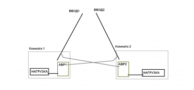

Germidar 10 Posted 2014-01-15 20:22:21 Share Posted 2014-01-15 20:22:21 Забудьте про слово "РЕЗЕРВ"!!! Ещё раз всё разрисую!!! Для комнаты 1, Основной питающей сетью будет L1 и питаться он будет именно с 1-го воода. При пропадении 1-го ввода, АВР переключит нагрузку L1 от второго ввода (L2) Так же и для Комнаты 2, Основной питающей сетью будет L2 и питаться она будет именно со второго воода, и опять же при пропадении сети во втором вводе АВР переключит её (комнату 2) на первый ввод! Либо я чегото не понял из вашей просьбы, или Вы что то не так нам толкуете! Ведь то о чём Вы просили выполнено, даже на первой схеме, что я рисовал + дополнения на катушку для задержки на включение. Такая картина. Имеем два ввода 220В(две фазы, L1 и L2). На каждой фазе своя нагрузка(R1 и R2 соответственно) Нужно реализовать следующее. При пропадании допустим фазы L1, нагрузка которая на ней есть - R1, должна переключиться на фазу L2, т.е на фазе L2 будет две нагрузки. При появлении L1, нагрузка R1 должна подключаться назад к ней. Так же должно происходить и при пропадании фазы L2. Читал про устройства автоматического ввода резервного питания, но конкретного ничего не нашел. Кто, что может подсказать, посоветовать? Заранее спасибо! Всё выполнено так как вы просили.... Link to post Share on other sites

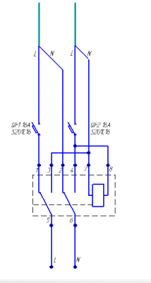

sanek_z 6 Posted 2014-01-16 14:17:54 Share Posted 2014-01-16 14:17:54 (edited) За переключение земли - нужно бить в голову, очень сильно. Fanat_non_root => Смотря кому !!! Я не стал рисовать схематически так как небыло на это времени. но вот Germidar Очень доходчиво все отрисовал. только в моей схеме я использовал 2 реле с 1 контактом перекидным. вместо 1-го с групой контактов. В этой схеме нужно добавить на каждое реле БАРЬЕР он будит (отключать реле тем самым перекидывать нагрузку на др. фазу, при понижении или привышении напряжения + таймер задержки старта настроить на 1-5 мин.) Я бы сделал вот такую доработку см. рисуноки , ссылка на БАРЬЕР http://www.ani-pcb.com.ua/index.php?id=4680&show=4nalbum&do=showgall&gid=9300 На рис.2 барьер будет защищать еще и от перенапряжения нагрузку. rtrt Барьер это все умеет и стоит очень дешево. отключает нагрузку при понижении или привышении напряжения + таймер задержки старта Edited 2014-01-16 14:51:48 by sanek_z Link to post Share on other sites
sanek_z 6 Posted 2014-01-16 14:37:35 Share Posted 2014-01-16 14:37:35 (edited) Забудьте про слово "РЕЗЕРВ"!!! Ещё раз всё разрисую!!! 48d39be9c2136c814ef1309f.png Для комнаты 1, Основной питающей сетью будет L1 и питаться он будет именно с 1-го воода. При пропадении 1-го ввода, АВР переключит нагрузку L1 от второго ввода (L2) Так же и для Комнаты 2, Основной питающей сетью будет L2 и питаться она будет именно со второго воода, и опять же при пропадении сети во втором вводе АВР переключит её (комнату 2) на первый ввод! Либо я чегото не понял из вашей просьбы, или Вы что то не так нам толкуете! Ведь то о чём Вы просили выполнено, даже на первой схеме, что я рисовал + дополнения на катушку для задержки на включение. Такая картина. Имеем два ввода 220В(две фазы, L1 и L2). На каждой фазе своя нагрузка(R1 и R2 соответственно) Нужно реализовать следующее. При пропадании допустим фазы L1, нагрузка которая на ней есть - R1, должна переключиться на фазу L2, т.е на фазе L2 будет две нагрузки. При появлении L1, нагрузка R1 должна подключаться назад к ней. Так же должно происходить и при пропадании фазы L2. Читал про устройства автоматического ввода резервного питания, но конкретного ничего не нашел. Кто, что может подсказать, посоветовать? Заранее спасибо! Всё выполнено так как вы просили.... +1, Согласен ребус решен. Но по голове получили. Землю видетели преключили . Пора ставить на поток. Edited 2014-01-16 14:38:39 by sanek_z Link to post Share on other sites
Fanat_non_root 88 Posted 2014-01-16 14:43:22 Share Posted 2014-01-16 14:43:22 Всем, кто соберется коммутировать защитный проводник. Хорошо, что в энергетике, подход научного тыка обычно жизни тыкающего стоит, думаю, что если телекомщики займутся энергетикой - выживет треть от силы. Правил мы не читаем, теории не знаем, но зато ребусы(!) решаем. Молодцы, че уж там. Link to post Share on other sites
sanek_z 6 Posted 2014-01-16 14:55:23 Share Posted 2014-01-16 14:55:23 Всем, кто соберется коммутировать защитный проводник. Хорошо, что в энергетике, подход научного тыка обычно жизни тыкающего стоит, думаю, что если телекомщики займутся энергетикой - выживет треть от силы. Правил мы не читаем, теории не знаем, но зато ребусы(!) решаем. Молодцы, че уж там. Есть доля правды. Но что в этой схеме не правильно ?????????? Устройство комутирует нагрузку так, Что если посадить человека, то он будит делать тоже самое с эл. вилкой и переключать ее в разные резетки. Link to post Share on other sites
