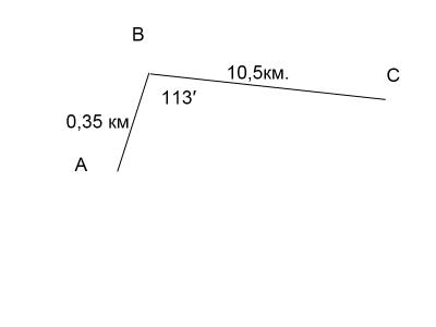

semik1993 14 Posted 2012-10-13 17:58:53 Share Posted 2012-10-13 17:58:53 Здравствуйте. Есть необходимость построить линк с условием : Видимость прямая между А и В, В и С. Если возможно, то на каком оборудовании? Нужно порядка 20-30 Мбит. Link to post Share on other sites
Ромка 568 Posted 2012-10-13 18:08:16 Share Posted 2012-10-13 18:08:16 a-b - оптика, на крайняк или временно 2х NanoStation m2/5 loco b-c - 2x NanoBridge m2/5 Link to post Share on other sites
vaslan 45 Posted 2012-10-14 07:52:31 Share Posted 2012-10-14 07:52:31 Якщо є гроші на оптику і там буде багато абонентів то краще оптику меньше хопів, меньше проблем. Link to post Share on other sites
Melanxolik 63 Posted 2012-10-14 08:34:45 Share Posted 2012-10-14 08:34:45 2км и бриджи? дамс... печалька... несколько торентов и ваши бриджи лежат.... линк временный или постоянный? сколько на конце абонентов? какой их тип. Link to post Share on other sites
semik1993 14 Posted 2012-10-14 08:46:20 Author Share Posted 2012-10-14 08:46:20 Якщо є гроші на оптику і там буде багато абонентів то краще оптику меньше хопів, меньше проблем. к сожалению оптику никак. 2км и бриджи? дамс... печалька... несколько торентов и ваши бриджи лежат.... линк временный или постоянный? сколько на конце абонентов? какой их тип. Ничего нет более постоянного, чем временное решение. на конце 20 офисных компов. нарезано по 1 мбит. Link to post Share on other sites
winbox 15 Posted 2012-10-14 09:52:29 Share Posted 2012-10-14 09:52:29 a-b - оптика, на крайняк или временно 2х NanoStation m2/5 loco b-c - 2x NanoBridge m2/5 Самый дельный совет Link to post Share on other sites
Ромка 568 Posted 2012-10-14 13:45:30 Share Posted 2012-10-14 13:45:30 2км и бриджи? дамс... печалька... несколько торентов и ваши бриджи лежат.... линк временный или постоянный? сколько на конце абонентов? какой их тип. откуда вы взяли расстояние в 2 км? Link to post Share on other sites
Melanxolik 63 Posted 2012-10-14 15:23:08 Share Posted 2012-10-14 15:23:08 сори, втыкнул, хотел написать 10км, но роли не играет... смысл самим себе делать гемор, почему сразу не поставить человеческое железо. Link to post Share on other sites
Ромка 568 Posted 2012-10-14 15:42:32 Share Posted 2012-10-14 15:42:32 сори, втыкнул, хотел написать 10км, но роли не играет... смысл самим себе делать гемор, почему сразу не поставить человеческое железо. Нанобридж вполне справится с 20-30мбит. Если бы была задача 100+ мбит, то конечно же микротик. Жаль только что у микротика нету железки подобной нанобриджу... Link to post Share on other sites
Melanxolik 63 Posted 2012-10-14 17:05:39 Share Posted 2012-10-14 17:05:39 ну почему, кто мешает взять решетку и вкрутить метал, свое можно получить и кучу плюшек. на счет вполне могу посомневаться, так как мой опыт показал такое: на 1.5км. 40зверей, от 2 до 8мегабит, клали его в полку на 30мегабитах торентами, так что.... полоса 40mhz (знаю что зверство), теперь там оптика и все проблемы отпали. проблема ubnt в том что железо дохнет при большом пакетрейте, и на нем нельзя выкрутить многие плюшки... а если еще и паленное будет, то это в обще попа. Link to post Share on other sites
Ромка 568 Posted 2012-10-14 18:40:22 Share Posted 2012-10-14 18:40:22 ну почему, кто мешает взять решетку и вкрутить метал, свое можно получить и кучу плюшек. на счет вполне могу посомневаться, так как мой опыт показал такое: на 1.5км. 40зверей, от 2 до 8мегабит, клали его в полку на 30мегабитах торентами, так что.... полоса 40mhz (знаю что зверство), теперь там оптика и все проблемы отпали. проблема ubnt в том что железо дохнет при большом пакетрейте, и на нем нельзя выкрутить многие плюшки... а если еще и паленное будет, то это в обще попа. Решетка и метал, это все равно 1 поляризация... Хотелось бы видеть в продукции микротик что-то подобное нанобриджу, точка-антенна 2в1 и с МИМО Link to post Share on other sites
