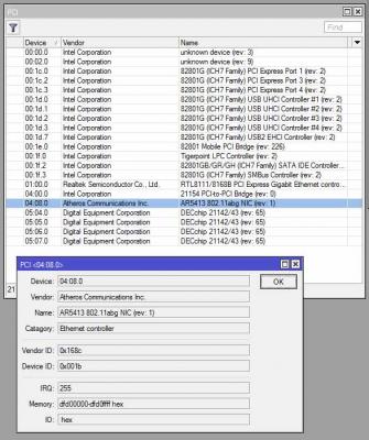

lemosh 60 Posted 2012-10-16 18:36:33 Share Posted 2012-10-16 18:36:33 Может кто сталкивался с подобной ситуацией Обновил на роутере материнку с процом с Atom 230 (мать intel на 945 чипе, модель не помню) на ASRock AD2700B-ITX В старой материнке через PCI райзер с двумя разъемами были установлены 2 платы: одна QuadPort 10/100 LAN DECchip 21143, вторая через переходник PCI-miniPCI Mikrotik R52. Все работало отлитчно! Подключаю к новой матери все точно так как к старой - не работает плата с нижнего разъема PCI райзера, платы пробовал менять местами - проблема именно в разъеме (слоте). В микротике в system - resources - PCI устройство вижу, но оно не работает. Кто знает как это вылечить? Link to post Share on other sites
lemosh 60 Posted 2012-10-16 18:42:12 Author Share Posted 2012-10-16 18:42:12 R52 сейчас стоит в нижнем слоте райзера Link to post Share on other sites
SMcD 19 Posted 2012-10-16 19:11:19 Share Posted 2012-10-16 19:11:19 проверьте нет ли конфликтов IRQ Link to post Share on other sites
lemosh 60 Posted 2012-10-16 19:16:34 Author Share Posted 2012-10-16 19:16:34 проверьте нет ли конфликтов IRQ похоже что есть... только как с ними бороться на этой материнке-загадка... Как видно на фото R52 написано что вообще IRQ 255 присвоено Link to post Share on other sites

max_m 92 Posted 2012-11-04 08:32:32 Share Posted 2012-11-04 08:32:32 Попоробуй сделать так 1. Сохрани конфу в консоли (export file=config-1) ... 2. Сделай сброс конфы (system reset-configuration)... 3. После сброса поидее все должно перераспределиться правельно, далее открываем файл (config-1) и начинаем заливать конфиг только то что нужно... У меня подобного типа проблема была когда я сетевки менял, не знаю что там ему не понравилось но после вышеописанной процедуры все заработало без проблем. Link to post Share on other sites

lemosh 60 Posted 2012-11-05 18:58:06 Author Share Posted 2012-11-05 18:58:06 Попоробуй сделать так 1. Сохрани конфу в консоли (export file=config-1) ... 2. Сделай сброс конфы (system reset-configuration)... 3. После сброса поидее все должно перераспределиться правельно, далее открываем файл (config-1) и начинаем заливать конфиг только то что нужно... У меня подобного типа проблема была когда я сетевки менял, не знаю что там ему не понравилось но после вышеописанной процедуры все заработало без проблем. самое первое что пришло в голову после сборки компа - именно эта мысль... пробовал - не прокатило... Link to post Share on other sites
