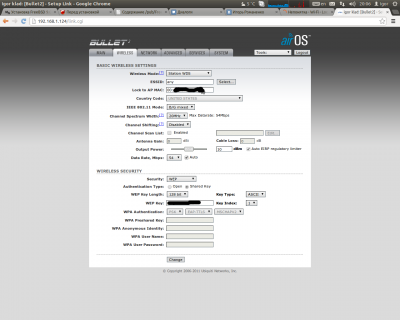

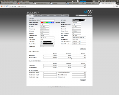

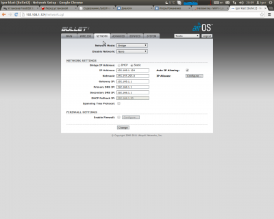

igorrom7 Опубликовано: November 11, 2012 at 16:53 Опубликовано: November 11, 2012 at 16:53 у меня со знакомым сетка: у знакомого точка Bullet M2 у меня в режиме клиента bullet . До сегодняшнего дня работало всё нормально НО сегодня вышла какая-то непонятка: мой bullet 2 пингуется, а точка друга - нет, захожу в вэб интерфейс своего bullet 2 пишет что коннект есть. захожу по ssh в свой булет оттуда всё пингуется, думал проблемма в компе но антивирусов и тд нет, так как сижу на убунте. Подскажите в чём может быть проблема?

senya644 Опубліковано: November 12, 2012 at 08:02 Опубліковано: November 12, 2012 at 08:02 так надо уточнить,какой там режим стоит,или просто поставь на своем бублике Station и попробуй попингуй
alex_o Опубліковано: November 12, 2012 at 09:10 Опубліковано: November 12, 2012 at 09:10 во первых у друга стоит всенаправленная антенна, во вторых возле него слишом много преград. Не! Только мочить в сортире! По-другому эту нацию не воспитать .
igorrom7 Опубліковано: November 12, 2012 at 13:05 Автор Опубліковано: November 12, 2012 at 13:05 Всем ОГРОМНОЕ СПАСИБО!!!! оказывается у себя нужно было поставить Station
