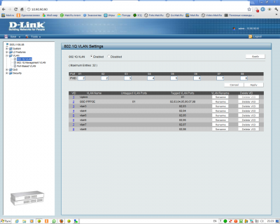

X-Nets 0 Опубликовано: 2012-12-05 05:10:32 Share Опубликовано: 2012-12-05 05:10:32 Нужна помощь с настройками vlan Если можете подскажите что делаю не правильно настройки коммутатора Ссылка на сообщение Поделиться на других сайтах
nevidomuj 33 Опубліковано: 2012-12-05 06:22:55 Share Опубліковано: 2012-12-05 06:22:55 поставте на першому порті 2 вілан, а на другому порті всі вілани в тег і все запрацює) І уточніть чи порт підключення до аплінку має бути тегований. Швидше за все - нетегований. Так як в Вас налаштовано - 1 вілан нікуди не йде, окрім самого 1 порта) П.С. Раджу наперед подумати про менджмент вілан. Опишіть детально що включається в який порт. Наприклад: 1 порт - аплінк від АДСЛ 2 - ФріБСД Сервер 3 - сегмент на мильницях 4 - Л2 світч, з якого йдуть лінки на будинки(в цьому випадку треба на порт прокидати менджмент вілан і стільки віланів, скільки буде використовуватись на Л2 світчі) і т.д. і т.п. Ссылка на сообщение Поделиться на других сайтах
X-Nets 0 Опубліковано: 2012-12-05 15:08:06 Автор Share Опубліковано: 2012-12-05 15:08:06 поставте на першому порті 2 вілан, а на другому порті всі вілани в тег і все запрацює) І уточніть чи порт підключення до аплінку має бути тегований. Швидше за все - нетегований. Так як в Вас налаштовано - 1 вілан нікуди не йде, окрім самого 1 порта) П.С. Раджу наперед подумати про менджмент вілан. Опишіть детально що включається в який порт. Наприклад: 1 порт - аплінк від АДСЛ 2 - ФріБСД Сервер DHCP PPPOE 3 - сегмент на мильницях 4 - Л2 світч, з якого йдуть лінки на будинки(в цьому випадку треба на порт прокидати менджмент вілан і стільки віланів, скільки буде використовуватись на Л2 світчі) і т.д. і т.п. Спасибо большое за ответ. 1-порт -аплинк 2- ФріБСД Сервер PPPOE 3-сегменты на мыльницах А в самих настройках влан нужно tagged vlan 2,3 vlan2,4 и так далее или нет? На freebsd vlan поднят ifconfig_bge0="up" cloned_interfaces="vlan2 vlan3 vlan4 vlan5 vlan6 vlan7 vlan8 vlan9" ifconfig_vlan2="inet 194.55.32.12 netmask 255.255.255.0 vlan 2 vlandev bge0 up" ifconfig_vlan3="inet 10.10.1.1 netmask 255.255.255.0 vlan 3 vlandev bge0 up" ifconfig_vlan4="inet 10.10.2.1 netmask 255.255.255.0 vlan 4 vlandev bge0 up" ifconfig_vlan5="inet 10.10.3.1 netmask 255.255.255.0 vlan 5 vlandev bge0 up" ifconfig_vlan6="inet 10.10.4.1 netmask 255.255.255.0 vlan 6 vlandev bge0 up" ifconfig_vlan7="inet 10.10.5.1 netmask 255.255.255.0 vlan 7 vlandev bge0 up" ifconfig_vlan8="inet 10.10.6.1 netmask 255.255.255.0 vlan 8 vlandev bge0 up" С такими настройками на коммутаторе, адреса машины получают, не могу разобраться почему не работает pppoe конфиг mpd pppoe_server: create bundle template B set iface idle 0 set iface enable tcpmssfix set ipcp no vjcomp set ipcp ranges 172.16.0.1/32 ippool pool1 set ipcp dns 10.10.254.2 set bundle enable compression create link template bge0 pppoe set pppoe iface bge0 set link enable incoming set link mtu 1460 set link mru 1460 set link enable multilink set link action bundle B set link no eap set link no chap-msv1 set link no chap-msv2 set link no chap-md5 set link enable chap pap set link enable set link yes acfcomp protocomp set link enable report-mac set link enable multilink load server_common set pppoe service "*" # create link template em1 common # set pppoe iface em1 # set link enable incoming server_common: set link no eap set link yes chap-md5 set link keep-alive 20 60 set link enable incoming set link no acfcomp protocomp load radius Ссылка на сообщение Поделиться на других сайтах
nevidomuj 33 Опубліковано: 2012-12-05 21:01:25 Share Опубліковано: 2012-12-05 21:01:25 розписую по Віланах, що і як має бути: VLAN 2 (UP-link) - 1 port (tag чи untag, залежно від аплінка) + 2 port tag VLAN 3 - 3port untag, 3 port - 3 vid + 2 port tag VLAN 4 - 4port untag, 4 port - 4 vid + 2 port tag VLAN 5 - 5port untag, 5 port - 5 vid + 2 port tag Тобто на 3,4,5 і т.п. портах потрібно забрати теговані вілани, а налаштувати ОДИН відповідний вілан (для 3 порта - 3) і аналогічне значення pvid. На Фрі - Всі вілани (2,3,4,5) - теговані По останньому скріну є ще проблеми, можливо тому і не працює. З mpd не допоможу, нажаль. Якщо не розберешся - пиши в лічку, зроблю віддалено. Ссылка на сообщение Поделиться на других сайтах

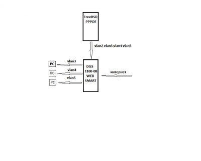

Den_LocalNet 1 474 Опубліковано: 2012-12-05 23:59:32 Share Опубліковано: 2012-12-05 23:59:32 Начнем с простого: на сервере интернет работает в такой схеме? Ссылка на сообщение Поделиться на других сайтах

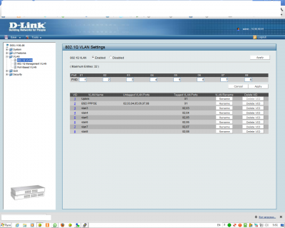

X-Nets 0 Опубліковано: 2012-12-06 13:17:25 Автор Share Опубліковано: 2012-12-06 13:17:25 Начнем с простого: на сервере интернет работает в такой схеме? Да на сервере интернет работает,мир пингуется. С mpd разобрался,pppoe заработал,но инета на клиенте нет. настройки коммутатора Ссылка на сообщение Поделиться на других сайтах
