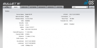

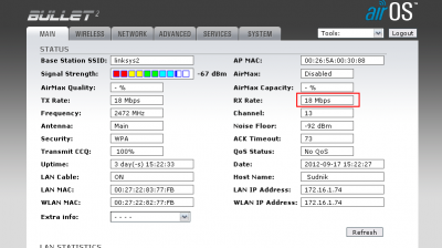

mishechka007 8 Опубликовано: 2012-12-23 10:11:35 Share Опубликовано: 2012-12-23 10:11:35 Проблема в ось чому: дуже часто починає падати основний лінк(той що по ньому інет йде до мене. Обладнання: BULLET2+ антена 24дб параболічна направлена. А саме: там де виділено починає скакати швидкість 1, 2, 9, 11, 12, 18. і так при натискані кнопки рефреш скаче. Відповідно лягає весь інет. також на тій самій мачті вище на 1,5 метра прикріплена базова станція, а саме Bullet M2 HP + TP-Link TL-ANT2412D(всенаправлена): з базовою станцією нічого не трапляється в чей час коли на bullet2 починаються глюки. провайдер сказав що то в мене шумить моя станція. вимкнувши її лінк до провайдера стабілізувався. Тепер питання як вирішити цю проблему. І ще одне лінк до провайдера не завжди падає, незнаю чи то від погоди чи від кількості підключений клієнтів до станції, просто ні з того ніз сього починає глючити. На станції перепробував усі канали,на одному перестає глючити потім через день 2 знов починається. міняю канал перестає і через трохи знов. Дякую. Чекаю допомоги. Ссылка на сообщение Поделиться на других сайтах
holubets 43 Опубликовано: 2012-12-23 10:43:08 Share Опубликовано: 2012-12-23 10:43:08 У мене теж був один лінк на булетах 2. Почав канал глючити. Співпало так що в ті дні УДЦР приїхало на ту вишку на прийомку, передзвонили і сказали шо булить фонить. Замінив на брідж і ситуація виправилася. Так ш міняйте базу. і рекомендую поміняти зразу на булет М2. Ссылка на сообщение Поделиться на других сайтах

mishechka007 8 Опубликовано: 2012-12-23 11:10:06 Автор Share Опубликовано: 2012-12-23 11:10:06 (изменено) до провайдера: Булет2 + 24дбнаправлена анетена(моделі антени незнаю) моя базова станція(та що я роздаю інет нею): Bullet M2 HP + TP-Link TL-ANT2412D(всенаправлена антена) у клієнтів: NanoStation loco M2 -- 3 штуки AirGrid M2-HP --- 1 штука NanoStation2 loco --- 1 штука Tp-link TL-WA701ND --- 3 шт (2 з них працюють у режимі репітера бо у абонентів ноутбуки) D-Link DAP-1155 --- 1 штука ще 1 пробував ті тп лінки настроїти в режимі WDC з буллетом м2 хп чомусь не працює Изменено 2012-12-23 11:19:33 пользователем mishechka007 Ссылка на сообщение Поделиться на других сайтах

ucTuHa 199 Опубликовано: 2012-12-23 12:05:10 Share Опубликовано: 2012-12-23 12:05:10 А по теме, попробуйте во время проблемы откидывать активных клиентов с вашей базовой, кажется мне что полтора метра это маловато. Ссылка на сообщение Поделиться на других сайтах
zulu_Radist 857 Опубликовано: 2012-12-23 15:15:52 Share Опубликовано: 2012-12-23 15:15:52 Нужен разнос не менее 1.5м для 5ГГц и не менее 3м для 2.4ГГц Ссылка на сообщение Поделиться на других сайтах
