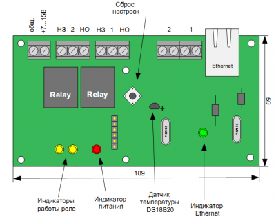

alk0v 21 Опубликовано: 2012-12-31 16:01:07 Share Опубликовано: 2012-12-31 16:01:07 посмотрите такую штуку Часто возникает необходимость вести удаленный мониторинг различных объектов через сеть IP. Для этой задачи идеально подходит протокол SNMP. Мы предлагаем два устройства для удаленного мониторинга и управления с использованием этого протокола. Используя команду SNMP-GET можно опросить состояние входов и релейных выходов. Командой SNMP-SET осуществляется конфигурация устройства и управление релейными выходами. Также устройство поддерживает отправку сообщений SNMP-TRAP в случае изменения состояния контролируемых входов. Использование протокола SNMP позволяет легко интегрировать модули в существующую инфраструктуру мониторинга и управления. В устройствах также реализован протокол ICMP для проверки доступности самого устройства. Модуль “IP-Sensor S4T1″ Модуль позволяет контролировать состояние 4-х датчиков типа “сухой контакт” и температуру окружающей среды. В качестве датчиков можно подключить всевозможные герконы, датчики движения, конечные выключатели и прочие устройства, которые замыкают или размыкают цепь. При изменении состояния любого датчика будет отправлен SNMP-Trap. Модуль питается от блока питания напряжением 5…15В, потребляемый ток – до 50 мА. Диапазон контролируемых температур -55…+125 градусов с точностью 0,5 градуса. Подробное описание Руководство-IP-Sensor-S4T1.pdf Модуль “IP-Sensor S2R2″ Этот модуль похож на предыдущий, но вместо двух входов оборудован двумя каналами управления реле. Входы датчиков работают аналогично S4T1, для управления выведены нормально замкнутые и нормально разомкнутые контакты реле. Реле позволяет коммутировать цепи с током до 10А. Руководство IP-Sensor S2R2 Руководство-IP-Sensor-S2R2.pdf http://megadevices.com.ua/?p=15 под Ваши задачи вполне пойдет, 2 канала управления, ток до 10А розничная цена - 260 грн. конструктив сделан под герметичный корпус стандартный Ссылка на сообщение Поделиться на других сайтах

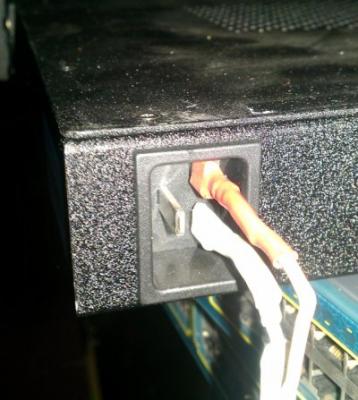

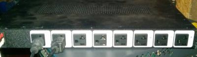

alk0v 21 Опубликовано: 2013-01-20 22:54:04 Share Опубликовано: 2013-01-20 22:54:04 Есть вот такая железка, если интересно 8 управляемых по IP розеток, по каждой розетке можно посмотреть потребляемый ток (и примерно прикинуть мощность) с ней есть одна проблема, входная вилка называется Разъем IEC 60320 C19 имеет вот такой вид: проблема решаемая, ответную часть нашел, но цена немного неадекватна http://www.energy.dn...view.php?id=223 на алиэкспрессе есть такие же по 4$ я решил проблему так все, что умеет железка, можно почитать в мануале Dualcom manual.PDF сзади выходы на американские вилки за железку хотелось бы 900 грн. в комплекте 8 кабелей Ссылка на сообщение Поделиться на других сайтах
alk0v 21 Опубликовано: 2013-01-22 09:39:43 Share Опубликовано: 2013-01-22 09:39:43 нужный штерек был найден на радиорынке цена 50 грн, если что, смогу купить железок есть 2 штуки Ссылка на сообщение Поделиться на других сайтах
Fanat_non_root 88 Опубликовано: 2013-01-22 10:47:16 Share Опубликовано: 2013-01-22 10:47:16 Для справки - это не проблема, а правильное решение, ибо обычный силовой разъем может пережить ток до 10А, а этот - до 16А. Такие же на всяких толстых цисках и прочих блейдах. Ссылка на сообщение Поделиться на других сайтах
alk0v 21 Опубликовано: 2013-01-22 11:03:40 Share Опубликовано: 2013-01-22 11:03:40 та я в курсе )) для 6500-го такой купил (что на фото) просто найти их проблема, то что это правильно, я не спорю Ссылка на сообщение Поделиться на других сайтах
