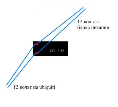

антоха 55 Опубликовано: 2013-01-02 13:32:53 Share Опубликовано: 2013-01-02 13:32:53 Подскажите, рабочая ли такая схема питания оборудования? Есть пару батарей 12В 7.5А, но ни одного UPS-ника к ним нет. Нужно при временном отключении 220В, чтобы оборудование хоть какое-то время работало. Если не ошибаюсь, там БП нужен порядка 13.5V, чтобы акком был постоянно в нормальном заряженном состоянии? P.s. Дико извиняюсь, если такие вопросы уже были на форуме... Ссылка на сообщение Поделиться на других сайтах

fastvd 62 Опубликовано: 2013-01-02 14:26:10 Share Опубликовано: 2013-01-02 14:26:10 Подскажите, рабочая ли такая схема питания оборудования? Есть пару батарей 12В 7.5А, но ни одного UPS-ника к ним нет. Нужно при временном отключении 220В, чтобы оборудование хоть какое-то время работало. Если не ошибаюсь, там БП нужен порядка 13.5V, чтобы акком был постоянно в нормальном заряженном состоянии? P.s. Дико извиняюсь, если такие вопросы уже были на форуме... как временное решение - сойдет, главное чтобы БП имел наприжение с диапазона буферного включения АК..как правило 13,6-13,8(если будет не такое то будет все время палить АК)...ну и если апаратура хочет 20 ват к примеру, а это грубо 1,5А , то нужно ещё запас для заряда АК иметь...ну и минус этой схемы конечно - нету контроля разряда УПС...в некоторых случаях у нас(где стояли мианвелы на 24В 35ВАТ в которых как раз нету контроля разряда), акумы сидали до 3В , а некотрые уходили в КЗ, и только несколько АК удалось реанимировать которые успели разрядится до 6-7В...но ещё раз говорю - как ВРМЕННОЕ решение, то сойдет, а как постоянно то вам уже наводили ссылки на любой миниупс. Ссылка на сообщение Поделиться на других сайтах
mediaservice 2 Опубликовано: 2013-01-02 19:20:43 Share Опубликовано: 2013-01-02 19:20:43 Подскажите, рабочая ли такая схема питания оборудования? Есть пару батарей 12В 7.5А, но ни одного UPS-ника к ним нет. Нужно при временном отключении 220В, чтобы оборудование хоть какое-то время работало. Если не ошибаюсь, там БП нужен порядка 13.5V, чтобы акком был постоянно в нормальном заряженном состоянии? P.s. Дико извиняюсь, если такие вопросы уже были на форуме... Есть такая штука у Luxeon называется ИБП - PS1203A 3А 12В 36Вт -175грн ИБП - PS1203A 3А 12В 36Вт Устройство преобразует переменное напряжение220В из сети в напряжение постоянного тока 12В Работа как ИБП. Защита от перегрузки защита от переразряда АКБ, Напряжение на входе: 100-260В, Напряжение на выходе: 12V±15%, Напряжение заряда: 13.5В, Максимальный ток заряда: 1A Напряжение защиты от переразряда АКБ: 10В. Размеры устройства: 125х80х43мм вес устройства: 0.35кг Ссылка на сообщение Поделиться на других сайтах
Dolik 2 Опубликовано: 2013-01-03 07:39:47 Share Опубликовано: 2013-01-03 07:39:47 Простий БЖ не підійте, пробував давно, якщо довше немає світла антена вирубається, а потім не може стартанути, плюс акумулятор не довго стяне в такому режимі. Ссылка на сообщение Поделиться на других сайтах
mediaservice 2 Опубликовано: 2013-01-03 08:30:44 Share Опубликовано: 2013-01-03 08:30:44 Простий БЖ не підійте, пробував давно, якщо довше немає світла антена вирубається, а потім не може стартанути, плюс акумулятор не довго стяне в такому режимі. Так это ж не простой БЖ а ББЖ 12-вольтовый Вариант исполнения в ящике тыц Ссылка на сообщение Поделиться на других сайтах
Dolik 2 Опубликовано: 2013-01-03 23:19:10 Share Опубликовано: 2013-01-03 23:19:10 Простий БЖ не підійте, пробував давно, якщо довше немає світла антена вирубається, а потім не може стартанути, плюс акумулятор не довго стяне в такому режимі. Так это ж не простой БЖ а ББЖ 12-вольтовый Вариант исполнения в ящике тыц Так я і не про нього писав, люксеон має заканати гуд ! Ссылка на сообщение Поделиться на других сайтах
