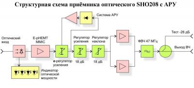

В связи с заменой на приёмники с ethernet портом есть 4 штучки FORO SHO208. В пользовании были месяца 2, состояние новых.
Более подробное описание
Малошумящий высокочувствительный приёмный каскад с применением современной элементной базы (E-pHEMT MMIC)
Двухтактный GaAs P-P выходной каскад повышенной мощности
Система стабилизации выходного сигнала (АРУ) от -8dBm до +2dBm
Применение термостабильного РЧ детектора Analog Devices повышает точность работы системы АРУ
Большой сквозной коэффициент усиления обеспечивает высокий выходной уровень сигнала, при низких уровнях входной оптической мощности
4-ступенчатый индикатор уровня входного оптического сигнала
Комплексная защита от перенапряжений
Термозащита встроенного источника сетевого питания
Низкое энергопотребление
