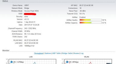

Такая ситуация уже больше года работает БС (Аирмакс мимо 90 грд + Рокет м2), но работой крайне не доволен. То уровни скачут, то просто клиенты отваливаются. Причем рядом стоит БС (максимус сектор 2.4-17-120 + бублик м2 хп), работает исключительно уже больше года. Собственно прошу совета в следующем. Хочу заменить Аирмакс сектор на Максимус-д 2400-16-120, но не знаю что использовать в качестве АП. Бублик не хочется, с микротиком не работал. Клиенты нс 2м и гриды м2. Что кто посоветует поставить ?? Заранее спасибо.

На rockete уровни какие (airMax Quality, airMax Capacity)? Клиент отваливается, когда общий уровень на ракете "airMax Capacity меньше 20%". Ищите причину.
Quality - 50-60%
Capacity - 20%-35%
И эти значения постоянно скачут.

Quality - 50-60%
Capacity - 20%-35%
Capacity - 20%-35% - это очень мало

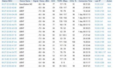

ну все кто на скрине с уровнями больше 70 это гриды, остаток это нс2м. Ребята всетаки хотелось бы услышать совет по поводу Максимус-д 2400-16-120?
