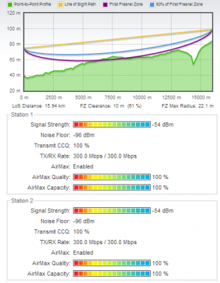

dimka890 17 Posted 2013-01-11 22:02:44 Share Posted 2013-01-11 22:02:44 Вообщем попробовал просчитать Wi-Fi линк в AirLink Кто не знает - вот оно http://www.ubnt.com/airlink/ Вот что вышло (картинка в атаче) Вопросы возникли следующие Со станцией 1 все понятно - мачт 15 метров от земли антенна, со станцией 2 не совесем - в параметрах забил высоту - 35 метров (9 этажей 30 метров + 5 метров мачта) так вот вопрос что выйдет суммарно 35 метров над землей или 35 метров над крышей дома? Ну и вообще на практике насколько эти расчеты соответствуют действительности (а то уж больно красиво все) Link to post Share on other sites
Земеля 730 Posted 2013-01-12 06:37:45 Share Posted 2013-01-12 06:37:45 то что уровни сигнала пишут 100% забей сразу... тут не учитывает срач в эфире когда пишешь 35 метров, это уровень над землей. гугл не может знать какая высота халупы у бабы вали в 300 км от днепра Link to post Share on other sites
