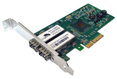

dd_ 0 Опубліковано: 2013-01-30 18:36:57 Share Опубліковано: 2013-01-30 18:36:57 Model NIC-1G2EF Port 2xSFP Physical interface 1000 Base-Fx Speed 10/100/1000 Mbps Bus type PCI-Express 2.0 (2.5 GT/s) Bus width x4 Controller Intel 82576EB Ссылка на сообщение Поделиться на других сайтах

злодей 9 Опубліковано: 2013-01-30 20:25:13 Автор Share Опубліковано: 2013-01-30 20:25:13 .2 оптических разъема 1-. Апплинк, 2-Сеть. Одна карта с двумя портами справится с этим?(или 2 карты по 1 разъему?) WDM обязательный!!! Ссылка на сообщение Поделиться на других сайтах
petrovi4 178 Опубліковано: 2013-01-30 20:27:49 Share Опубліковано: 2013-01-30 20:27:49 . WDM обязательный!!! Вы может SFP туда не собираетесь вставлять? Ссылка на сообщение Поделиться на других сайтах
logic 523 Опубліковано: 2013-01-30 20:29:50 Share Опубліковано: 2013-01-30 20:29:50 справится Ссылка на сообщение Поделиться на других сайтах
злодей 9 Опубліковано: 2013-01-30 20:30:36 Автор Share Опубліковано: 2013-01-30 20:30:36 собираюсь. Просто не знаю, может у них встроенные модули Ссылка на сообщение Поделиться на других сайтах
злодей 9 Опубліковано: 2013-01-30 20:32:13 Автор Share Опубліковано: 2013-01-30 20:32:13 Ок, Возьму 1 двупортовую карту Кто предложит? Ссылка на сообщение Поделиться на других сайтах
