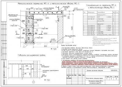

Вы хоть раз видели типовой проект на устройство отверстий, ниш и проемов в несущих стенах или перекрытиях?
А я не только видел, но и выполнял эти работы, согласно проекта.
Не нужно вводить людей в заблуждение.
  Ребята вы подойте запрос в любой строительный НИИ и вам ответят перекрытия пилить алмазом нельзя так как вы пилите арматуру тем самым ослабляя перекрытие.
Вы уверены в том, что написали?
По моему, всё в точности до наоборот
пилить бетон можно но арматуру нельзя . если перепилите арматуру вы обязаны  восстановить её целостность .
Хотите верьте а хотите нет дело ваше, покажите мне хоть один ДБН в котором указано пилите арматуру несущих конструкций. А когда у нас станет ситуация с ГАСКа   таким же образом как с гайцами которые находят нарушения там где мы и не думали , вот тогда и спросят чем бурили и кто эти проекты разрабатывал .

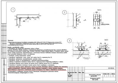

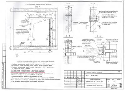

В абсолютно любом проекте, связанным с изменением несущих капитальных  ж/б конструкций есть "порядок выполнения работ", где четко и однозначно всё расписано
И нет там никакого долбления и "восстановления целостности арматуры"
При любом демонтаже такого плана происходит нарушение армирующего пояса ж/б конструкций
Вот для этого и предусмотрели УСИЛЕНИЕ несущих  ж/б конструкций
При резании отверстий в перекрытиях, усилением обычно пренебрегают, из-за невозможности его выполнить,
Но в проекте указывают места для прохождения перекрытия, тем самым уменьшая возможность попадания режущей части инструмента в ответственные узлы металлических связей
post-26315-0-70360200-1391784495_thumb.jpgpost-26315-0-93615600-1391784500_thumb.jpgpost-26315-0-07499400-1391784508_thumb.jpg
