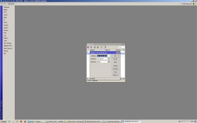

igorrom7 8 Опубліковано: 2013-02-23 20:11:31 Share Опубліковано: 2013-02-23 20:11:31 (відредаговано) покажите пожалуйста окно настроек DHCP(как вы настраиваете). Давно микротиком не помню окно настроек Відредаговано 2013-02-23 20:11:44 igorrom7 Ссылка на сообщение Поделиться на других сайтах
ur3alex 42 Опубліковано: 2013-02-23 20:46:54 Автор Share Опубліковано: 2013-02-23 20:46:54 покажите пожалуйста окно настроек DHCP(как вы настраиваете). Давно микротиком не помню окно настроек Ссылка на сообщение Поделиться на других сайтах
nevidomuj 33 Опубліковано: 2013-02-23 20:52:10 Share Опубліковано: 2013-02-23 20:52:10 (відредаговано) На скріні не активний ДХЦП-клієнт на 1 інтерфейсі. П.С. Для чого Вам налаштовувати локалку від Вашого прова? Не достатньо одного І-нету? Щось мені підказує, що не працює через два дефолти, які Мт отримує по ДХЦП та від ВПН. Але можу помилятись. Попробуйте сам ВПН, без локалки П.П.С. Заберіть галочку дефолт гетвей з ДХЦП-Клієнта, мало б запрацювати. Відредаговано 2013-02-23 20:53:56 nevidomuj Ссылка на сообщение Поделиться на других сайтах
ur3alex 42 Опубліковано: 2013-02-23 20:53:02 Автор Share Опубліковано: 2013-02-23 20:53:02 DHCP клиент настраивать нечего просто вкл и все чего там настраивать. Ссылка на сообщение Поделиться на других сайтах
ur3alex 42 Опубліковано: 2013-02-23 20:56:37 Автор Share Опубліковано: 2013-02-23 20:56:37 (відредаговано) На скріні не активний ДХЦП-клієнт на 1 інтерфейсі. П.С. Для чого Вам налаштовувати локалку від Вашого прова? Не достатньо одного І-нету? Щось мені підказує, що не працює через два дефолти, які Мт отримує по ДХЦП та від ВПН. Але можу помилятись. Попробуйте сам ВПН, без локалки П.П.С. Заберіть галочку дефолт гетвей з ДХЦП-Клієнта, мало б запрацювати. На скріні не активний ДХЦП-клієнт на 1 інтерфейсі. П.С. Для чого Вам налаштовувати локалку від Вашого прова? Не достатньо одного І-нету? Щось мені підказує, що не працює через два дефолти, які Мт отримує по ДХЦП та від ВПН. Але можу помилятись. Попробуйте сам ВПН, без локалки П.П.С. Заберіть галочку дефолт гетвей з ДХЦП-Клієнта, мало б запрацювати. клиент выключен так как сейчас работает на статике и в адрес лист забито статику, а на динамике впн не работает. Мне интересно как впн будит работать без локалки куда клиент впн будит звонить если нет локальной сеть по ван порту? як що ви мали add default route то я вже це пробував и писав вище. Відредаговано 2013-02-23 21:07:57 ur3abt Ссылка на сообщение Поделиться на других сайтах
